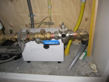

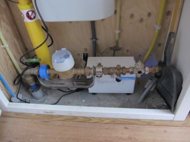

Kan je een foto maken van de watermeter en de leiding die net de beton in gaat.
Want daar moet een aansluiting komen.

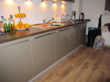

zit er ook een keuken ergens tegen die buiten muur aan waar je een koud water van af kunt takken.

bedankt voor je reactie, hierbij 2 afbeeldingen
zoals je ziet is er maar iets van 10/15cm leiding en weinig werkplek, is daar iets mee te doen?

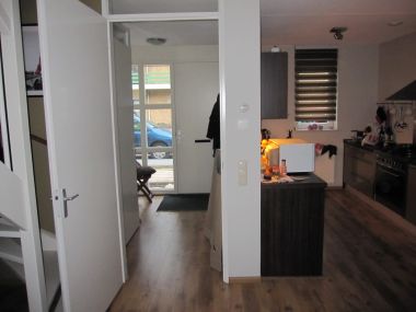

en op foto 2 zie je links het halletje met meterkast om het hoekje en rechts de keuken.
achter mij is de woonkamer en tuin.

Kan je niet vanuit de keuken een leiding naar beneden trekken en dan naar buiten.

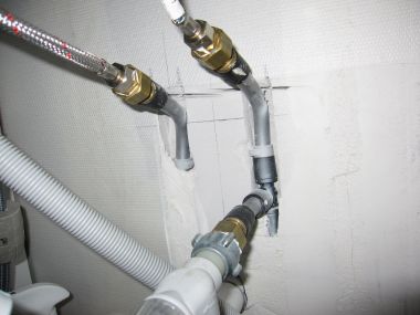

Kun je dat stuk wat na de 2 afsluiter is beter in beeld brengen slecht te zien
Mical
Hier nog wat foto's
(horen kraantjes op ja)
zoals je kunt zien is het in principe mogelijk om via de keuken een gat in de vloer te maken en dan aftappen, maar volgens mij moet ik dan de halve keuken eruit halen.

Kun je na het t-stuk en (ik neem aan) de aansluiting van de vaatwasser geen t-stuk plaatsen met de leiding naar beneden??
vervolgens een gat in de keukenvloer en gat door de betonvloer naar de kruipruimte. Vandaarui verder naar buiten.
In het leukenkastje nog wl een kraan/afsluiter plaatsen.

Waar zit de wc kan je een schets maken hoer ongeveer het huis beneden uit ziet.

Kan je van onderen je afvoer van je keuken zien, als je daar nu van onderen langs je afvoer gaat kappen.
Of je huurt een accu boormachine die kan kloppen en boor je het gat langs de afvoer.
nu kan je van de leiding af gaan koppelen met een t-stuk en een afsluiter en dan vervolgens naar achteren onder de fundering door.
Bij vorst moet je wel gehele leiding door blazen zodat er geen water meer in blijft zitten.
Mical
De wc zit naast de meterkast in het halletje gelijk links de meterkast zelf rechts van de wc.
De kruipruimte is vrij goed toegankelijk( het is en blijft een kruipruimte)
Zo'n halve meter hoog, helemaal geisolleerd aan de bovenkant met tempex van zo'n 30cm.
Ik denk dan toch dat het zoiets moet gaan worden, aftappen van de leiding in de keuken door de grond naar de kruipruimte, andere optie zie ik eigenlijk niet... Daar ga ik dus wel even bezig mee zijn.
