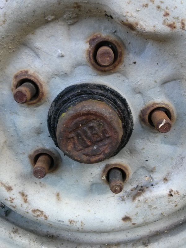

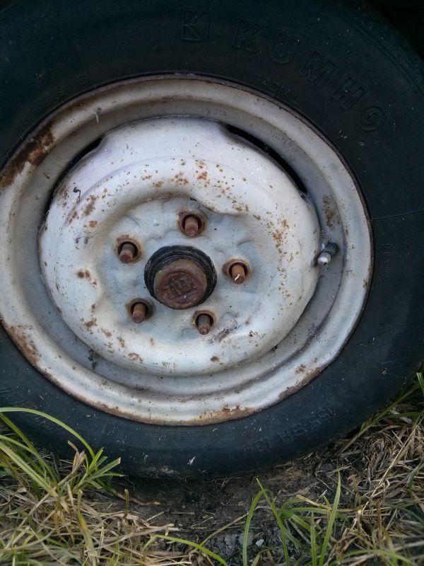

Ik dacht vandaag er eens een wiel af te halen om een kijkje te nemen naar de remmen, maar ik krijg met geen mogelijkheid het wiel los. De bouten heb ik los gekregen, maar in het wiel zit geen beweging (draait wel, maar komt niet los). Ik ben bang dat hij flink aan de as zit vastgeroest. Ik betwijfel of er nog hoop is voor dit ding.
Dit is waarschijnlijk een stofkap, probeer het eens met een schroevendraaier er af te wippen.
Daarachter zit een centrale moer.
Werk dan zo stofvrij mogelijk
Poster
Als alle bouten voor wisselen van het wiel eruit zijn, moet hij loskomen, anders kan hij aan de trommel vastgeroest zitten. Een paar flinke tikken op de velg wil wel helpen.
Heeft u dat bij alle wielen ?
Met het verwijderen van de stofkap, kunt u de remtrommel van de as loshalen, de remblokken vernieuwen, en bij het lager komen. maar het wiel moet er gewoon af kunnen, zonder de remtrommel te demonteren, anders demonteren met trommel en al.

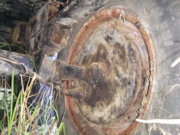

Ik heb al wel een paar tikken met de moker gegeven, maar nog niet heel hard. Ik heb wat foto's gemaakt, hopelijk zijn ze duidelijk genoeg.
Cyruse
Het wiel zit waarschijnlijk vastgeroest aan de remtrommel en de astap. Je kunt wat kruipolie spuiten door de boutgaten en dagje laten intrekken. Dan met een zware houten balk (geen moker) op de binnenkant (aszijde) van de velgrand meppen totdat hij loskomt. Tijdens meppen wiel af en toe draaien.
Het frame zit er trouwens degelijk uit, de roest is waarschijnlijk alleen oppervlakkig (en dus niet doorgeroest). Ik zou overwegen om het frame te laten stralen.
Bolus
Ok, ik ga dat eens proberen. Ik heb het frame verder ook geïnspecteerd en ik kan inderdaad geen plekken vinden dat hij echt is doorgeroest. Volgens mij is het allemaal oppervlakkige roest.

Als de aanhanger kan omkeren, kunt u een balkje met een krik tussen frame en wiel zetten, en zo wat spanning erop zetten, want het slaan op de velg moet voorzichtig gebeuren, de trommels zijn van gietstaal.
Maar eerst de olie goed laten intrekken.
Meestal zitten ze op de krans van de naaf vast, dus ook daar wat olie

Dat is geen goedkoop opknapklusje: 4 lagers, 4 nieuwe banden, 4 velgen die opgeknapt moeten worden, remmerij, verlichting, plaatwerk, eventueel nog een keuring bij de RDW...

Zo te zien op de foto is het weggegooid geld. De rommel is in een te slechte staat. Ik tel even met je mee...
4 transportbanden €320,-
4 remschoensetjes €100,-
Remkabels € 50,-
schokbreker oplooprem €100,-
trommels laten draaien €150,-
wiel lagers €120,-
Dan heb je nog niks gedaan aan het chassis en de opbouw.
Voor dat geld koop je bijna een nieuwe of een goede 2e hands.
