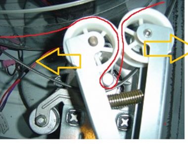

Onlangs aandrijfriem van droogkast Siemens Extraklasse TXL640A stukgegaan. Nieuwe riem besteld, paneel voorkant gedemonteerd, trommel en waterafvoer losgemaakt zodat ik riem rond trommel kon doen. Nu weet ik niet hoe ik de riem aan de motor en/of aan de twee wieltjes met spanveer moet bevestigen. Iemand die me hierbij kan helpen? Alvast bedankt!

Ik heb zo snel geen foto, dus maar met rood ingetekend.
Buig de wielen uit elkaar en plaats de snaar er zo tussen.
De veer trekt de wielen weer naar elkaar toe waardoor de snaar gespannen word.

Bedankt, de aandrijfriem zit strak aangespannen. Na alles opnieuw dichtgeschroefd te hebben blijkt de console niet meer te werken. Als ik aan de programmaknop draai brandt het 'aan'-lampje, maar op de display verschijnt niks. Als de startknop ingedrukt wordt gebeurt er ook niks. Zal toch nog installateur moeten bellen lijkt me. Toch bedankt voor het uittekenen HarryO!
