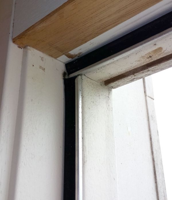

Heb je toevallig een foto hoe het er gemonteerd uit zit?
Ben namelijk niet geheel gecharmeerd van het aluminium profiel. Al zie ik dat de verwerking wel een stuk makkelijk zal zijn dan de compleet rubberen profielen.
De verkrijgbare maten weet ik zo niet. Maar er zijn erg veel mogelijkheden. Het makkelijkste is gewoon een zelfklevende tochtstrip van de bouwmarkt erin plakken. Dan heb je ook geen aluminium.
Koos freest omdat je anders de deur 5mm moet verhangen.
De infreesprofielen die jij bedoeld worden eigenlijk alleen toegepast bij nieuwe kozijnen, achteraf erin zetten is veel te lastig.
Zo ziet het er bij mij uit:
