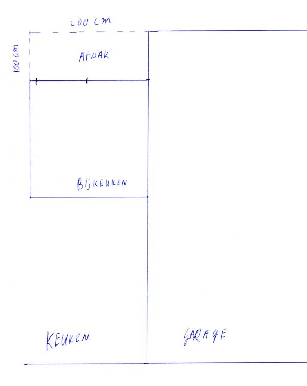

Beste allemaal.
Graag hoor ik jullie mening over het volgende.
Ik heb een bijkeuken en een afdak onder hetzelfde dak.
Nu wil ik de bijkeuken vergroten ter grootte van het dak.
De dragende balken laat ik staan. Ik ga vanuit daar verder bouwen.
De buitenwand van 200cm van de bijkeuken wil ik als ware verplaatsen naar de rand van het afdak.
Dakbalken blijven liggen.
Ik wil alles weer met hout bekleden aan de buitenkant en binnen met gipsplaat.
Mijn vragen: -fundering? Ja of nee?
-Dak isolatie? Ik weet niet zeker of het al geïsoleerd is, kan ik dat ergens makkelijk zien?
-Andere tips?
Bedankt voor de moeite.
Ps ik hoop dat mijn situatieschets goed doorkomt.
Groet Roel

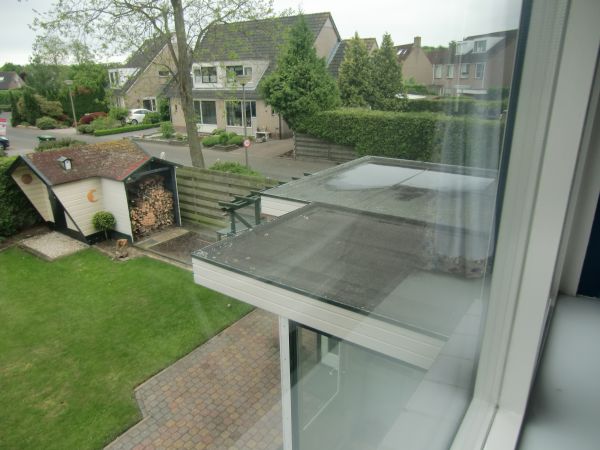

Foto1: Het dak van bovenaf.

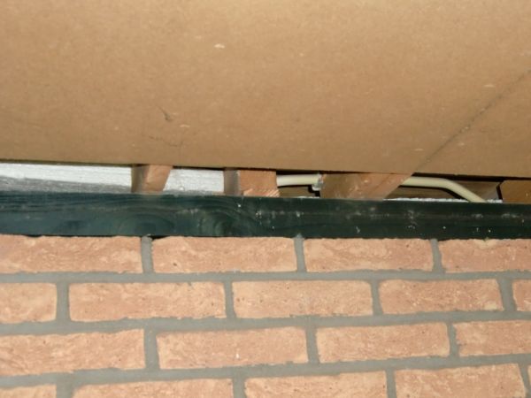

Foto2 Is van uit de garage genomen. Is de onderkant van het dak tot aan het verlaagd plafond.

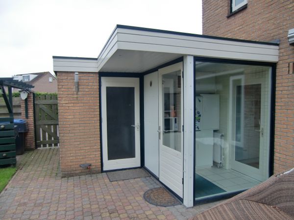

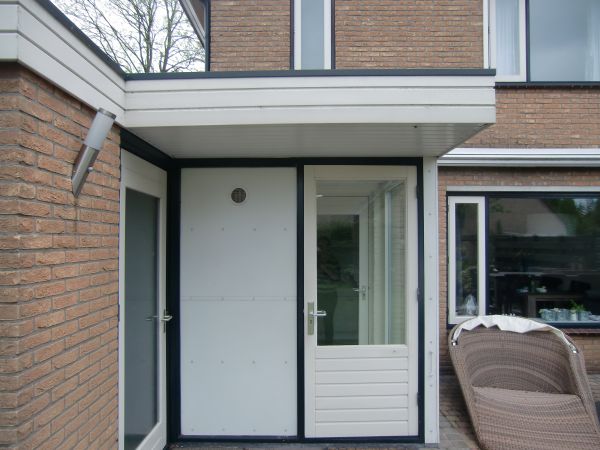

Foto 3 en 4 overzicht aanbouw.

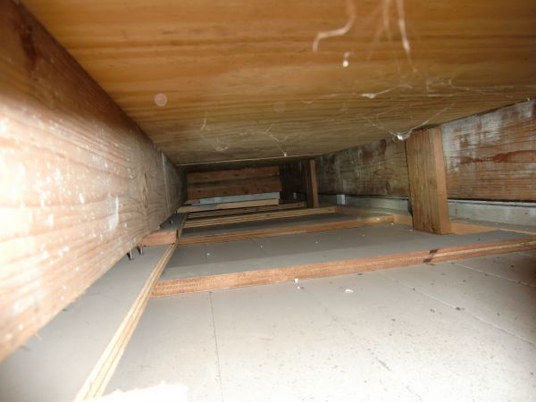

Foto 5 Draagbalk welke over de gehele lengte van de garage loopt. Is van buitenaf niet zichtbaar.
De aanbouw wil ik dus volledig dichtmaken.
De deur naar de garage moet ik verplaatsen. Aangezien er geen latei is verwerkt maar een draagbal over de gehele lengte van de garage moet dat weinig problemen oplever zolang ik het vrijgekomen gedeelte maar goed ondersteun.

Heb je een bouwtekening van de aanbouw? bv. bij de gemeente. Met name voor het dak.
De kolom op de hoek zal waarschijnlijk het dak dragen (wel handig om zeker te weten). Die kan je dan gewoon laten staan, de pui verplaatsen en de zijkant dichtmaken.
Altijd op een fundering bouwen.

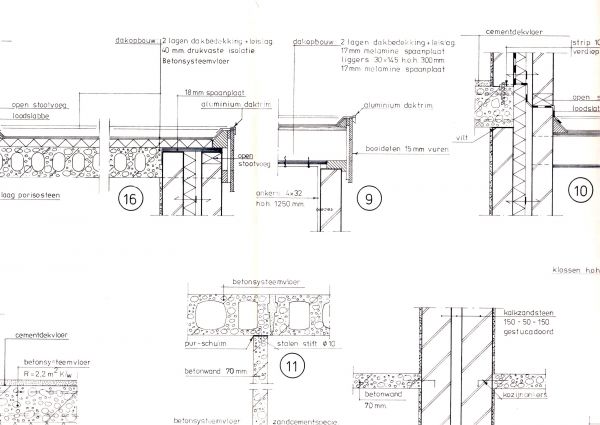

Ik heb de bestektekeningen van het huis.
Bijgevoegd is de tekening van het platte dak.
De legenda van de nummers heb ik niet, maar dit ziet er eruit zoals ook het dak vanaf de buitenkant is opgebouwd (nr 9).
Antwoord op je vorige reactie:
-De hoekkolom wil ik ook zeker laten staan en daar vanuit verder bouwen. Hopelijk kan ik de pui verplaatsen.
Groet Roel
Op de details kan ik niet veel zien. Het gaat om de dakconstructie, om te zien waar wat op draagt.
