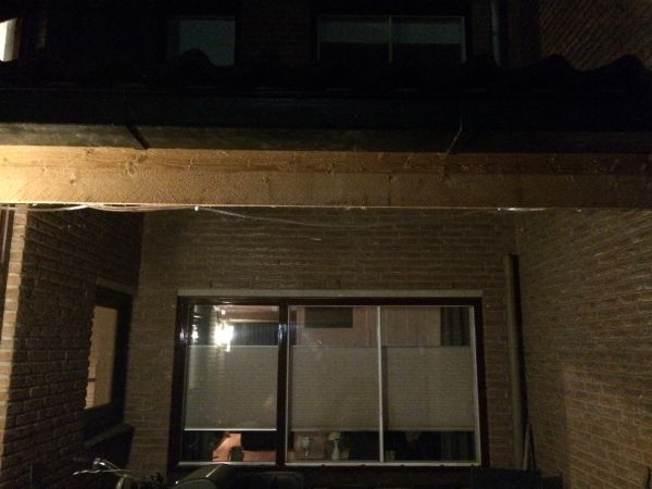

We willen graag een uitbouw realiseren bij ons pas gekocht huis.
Dit zijn huizen met een aangebouwde berging.
De uitbouw komt dus tussen 2 reeds bestaande buitenmuren.
Hier zit nu al een balken laag aan bevestigd met een pannendak en een groot dakraam. Dit wil ik isoleren en mooi betimmeren. Nu wil ik graag de buitenmuren als binnenmuren gaan gebruiken. Moet ik hier een wand voor plaatsen of kan ik deze reeds bestaande muren laten stuken?
Mvg mark

Hoe wordt eea gefundeerd, en hoe ga je de vloer opbouwen?
En hoe is de vloer van de berging opgebouwd?

De fundering en de vloer word uit 1 gegoten.
Beide vloeren in de bestaande berging/bijkeuken bestaan uit een volle betonvloer, bij de achtergevel waar de uitbouw aankomt eindigt de betonvloer met daaronder de kruipruimte

Bijgaand een foto van de situatie nu

Hoe ga je de vloer van de uitbouw dan isoleren? Ik zou eea uitgraven, waterdichte folie plaatsen - drukvaste isolatie plaatsen - beton storten incl krimpwapening en draagwapening tpv de nieuwe buitenmuur.
De te storten betonvloer wel vrij houden van de bestaande vloeren en wanden.
De zijwanden kun je nu ook middels een voorzetwand of spouwmuur isoleren.
Aan de buitenzijde kun je een nieuwe spouwmuur optrekken.
Het bestaande dak is nu ongeïsoleerd, en wellicht beter te vervangen door een warm dak.
Is dat een HWA in die hoek? Of een afvoer van een badkamer / toilet?

De vloer inderdaad zoals je beschrijft. Het dak word van binnen uit geïsoleerd omdat zo dan meer lengte te behalen was in verband met het schuine dak op de bijkeuken.
Die pijp is inderdaad hwa maar word weg gehaald dit moet nog gebeuren.
Heb je geen kans op vocht als je een voorzetwand of spouwmuur voor zet? Dat dat van boven door de muur heen trekt?
Hoe zijn het huis en berging gefundeerd?
Lopen de zijwanden boven het pannendak door? Zit er lood ingewerkt?
Graag even een foto bij daglicht van iets verder weg.

Hoe het 1 en ander gefundeerd is heb ik nog geen idee van, ik ga de aanbouw realiseren met mijn vader en een vriend.
De muren lopen boven het dak door en er zit geen lood in gewerkt

Dan zul je dat er wel in moeten maken. Echter kan er alsnog via de spouw boven de aanbouw water naar beneden komen. Een loodslabbe hoort op het binnenspouwblad te beginnen
