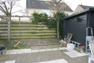

Ik heb een tuinhuisje en ik wil graag aan de zijkant een overkapping maken van 5 meter breed om lekker droog te kunnen BBQen.
Kan iemand mij advies geven of ik voldoende heb aan de palen aan de zijkant of moet ik in het midden ook nog een paal gebruiken om de 5m te overbruggen?

Hangt er vanaf wat je tussen die hoekpalen gaat maken. De hoogte en dikte van de balk bedoel ik.
Hoe diep wordt het?
Dirkie
Hij moet 2,5m diep worden en ik wil het dakje met rabatdelen en daksingels maken.

Welk materiaal komt op de overkapping ?
Er zit een behoorlijk verschil in de constructie van een dak voor pannen, dakbedekking met een teerprodukt of met golfplaten.

Hierbij een foto. de overkapping moet dus links van het schuurtje komen met een breedte van 5 meter en een diepte van 2,5 meter. ook wil hem graag mooi aan laten sluiten op het schuurtje.
voor het dak wil ik rabatdelen en teersinghels gebruiken.
Dat wordt misschien een probleem met het afschot van de overkapping, met shingles moet het afschot toch zo'n 20% zijn, dat haalt u niet zo te zien.
Hoe hoog is de bestaande schuur ?
