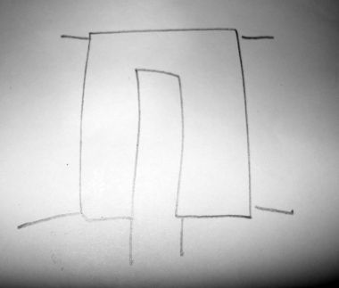

Beste vaklieden en klussers,
Ik heb bij mijn designradiator (1800x400) gekozen voor aanvoer boven en afvoer beneden. (het betreft een bovenbuis en een benedenbuis horizontaal en verticale wamteribben.
Nu wordt de warmte dus van boven naar beneden afgevoerd, helaas blijft de helft van de warmteribben koud!
Het water zoekt de kortste weg, dus ik snap het probleem opzich wel, alleen de oplossing niet!
Nav eerdere onderwerpen op het forum denk ik aan:
-De aan en afvoer om te draaien? (afvoer boven en aanvoer beneden)
Wat doe ik dan met de radiatorkraan trouwens? kan ik die laten op de afvoer?
-Onderaan een stromingsbuis horizontaal erin te zetten, zodat je een diagonale stroming krijgt?
-De afvoer op de middenaansluiting aansluiten, het warme water zal dan dus meer verdeeld worden over een groter oppervlakte.
Ik hoop dat het bijgeleverde plaatje duidelijk is?

Als er een middenaansluiting onderaan is, zit er gegarandeerd een schotje in die horizontale buis tussen die aan- en afvoer.
Alleen de middenaansluitingen gebruiken,
of links- en rechtsonder zoals op uw tekening.
Kloek77

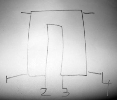

Zo steekt hij schematisch in elkaar,
dat schotje in de onderste horizontale buis maakt er een omgekeerde U van

Stel als ik niet gebruik zou willen maken van de ondermiddenaansluiting, moet ik dan de aan en afvoer omdraaien? zou dat enig effect hebben?
Kloek77
Dat laatste ig niet.
1 en 3
1 en 4
2 en 3
2 en 4
gaat werken,de rest niet

Henkvis
Je hebt de schotjes niet doorgeslagen die in de twee grote ovale buizen zitten.
