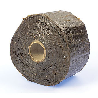

Heb zoiets wel eens afgedicht met vetband. Heb overigens geen idee of dit nog te verkrijgen is. Werkt wel goed.

is nog te verkrijgen vetband kijk maar op google

Inplaats van vetband, zou je ook bitumenband kunnen gebruiken.
Dat is tegenwoordig wat makkelijker verkrijgbaar.
Eventueel eerst even de verbindingen dichtkitten met bitumenkit.
