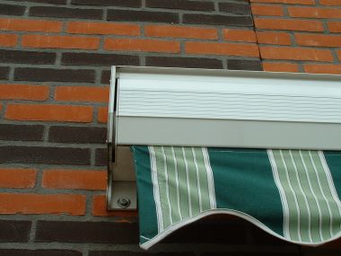

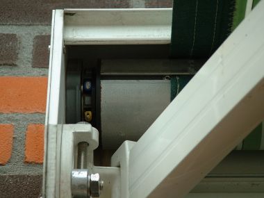

Ik wil mijn zonweringdoek eraf halen om de losgelaten naden te stikken.
Hoe haal ik het gemakkelijkst het doek eraf.
Ik heb een gesloten zonnekap 5.50m breed/uitval 2.50
Zie foto's
Zonnescherm is electrisch
Ron321
Het complete scherm van de muur halen zodat je de rechter zijplaat eraf kan halen.
Voordat je dat doet moet je eerst 2 sjorbanden om de armen doen.
Dan de boutjes van de armen op de onderlijst iets loshalen en de doekeindstopjes en zijplaat van de onderlijst verwijderen.
Dan kan de onderlijst eraf geschoven worden.
Vervolgens dus die rechter zijkap verwijderen en de doekbuis met doek en al uit het scherm halen.
Doek afrollen, doekeindstop uit doekbuis verwijderen en doek uit de buis trekken.
Pezen uit de doekzomen verwijderen.
Doek stikken.
Monteren in omgekeerde volgorde, succes.
