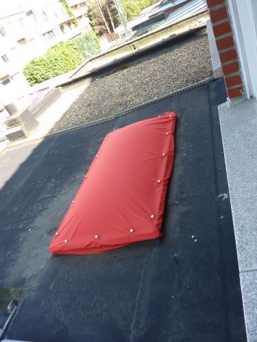

Ik ben op zoek naar een zonnewerend doek om over mijn oma haar lichtkoepel in de veranda te leggen? We hadden er 1tje maar dat is een jaar of 3 oud en heeft z'n beste tijd gehad, vol met scheuren enz .... Nu wou ik op het net eens zoeken waar ik zoiets kon vinden maar met google te raadplegen kom ik enkel zo van die complete dingen tegen met kozijnen enz en dat is dus net niet wat ik nodig heb, enkel het doek ... Weet er iemand waar ik zoiets kan vinden of gewoon een stof die ik ervoor kan gebruiken? Het moet dus geen kant en klaar systeem zijn, ik woon boven mijn oma en kan van bij mij makkelijk op het dak om het doek erover en eraf te doen ....

Licht koepel wit kalken helpt ook.in de winter weer schoon maken

Nee, zou echt een doek willen om er over te kunnen leggen ....

Heb je oma geen oud wit laken?

Ik ben op nogal wat daken geweest heb het nog nooit gezien. Wat je ziet is een wit laken en dat is rondom de koepel met stenen vast gelegd.

Er zijn diverse oplossingen, die ik tegen kom:
- wit kalken, maarnadeel het zit er ook in de winter
-laken of zonweringdoek
-rieten mat
Dakbedekking
Misschien is ***** een oplossing.
Zonwerende verf voor lichtkoepels, lichtstraten, veranda's en glas.
57% minder warmte door uw lichtkoepel * 2 lagen aangebracht
****** biedt unieke zonnewerende verven aan.
De verven bevatten een zonnewerend pigment met de volgende eigenschappen:
De IR-warmtestralen van de zon worden gespiegeld.
Het UV-licht wordt tegengehouden maar het is wel lichtdoorlatend.
Verbruik c,a 1 liter op 10 m² tot 12 m²
Aanbrengen met roller.
Bij heldere lichtkoepels kan je aanzetten zien aan de binnenzijde.

Ben uit de nood geholpen dankzij Waldy, echt super :) Hier is het resultaat van 1 van de 2 koepels en m'n oma is er tevreden mee :D
