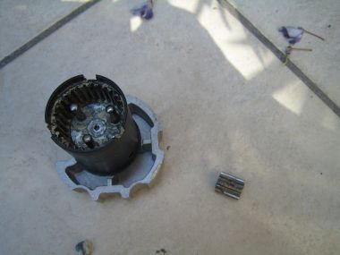

Het weekend de motor van ons zonnescherm (knikarmscherm) bekeken, aangezien het scherm niet meer op of neer kon, terwijl de motor wel draaide. Blijkt dat de 3 lagertjes in de motor kapot zijn, zodat het geheel niet meer kan draaien. Wij zijn diverse zaken langsgegaan of deze onderdeeltjes te verkrijgen zijn, volgens een van de zonweringszaken is een nieuwe motor de oplossing. Wij kunnen ons eerlijk gezegd niet voorstellen dat deze lagertjes nergens meer verkrijgbaar zijn. Wie kan ons meer informatie geven?
Ron321
Misschien de fabrikant van de motor?
Dat is een planeten-tandwiel zoals die ook in sommige accuboormachines zitten, misschien dat u bij een reparatiebedrijf een paar tandwieltjes kunt krijgen.
Normaal worden deze tandwielen niet los verkocht.
