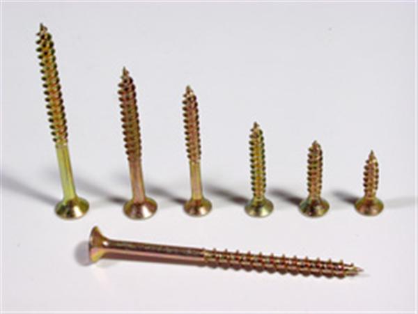

Goedeavond,
Zie ook onderstaande foto. Ik wil deze zoldervloer gaan maken met OSB platen. Ik heb een aantal vragen:
1: mag dit? In die zin, qua belasting? Ik heb een aantal dingen opgemeten (De balken zijn bv 14,5x5CM, overspanning 3,5Meter, hart op hart ongeveer 55CM.)
2: ik wil ze haaks op de balken plaatsen, moet ik hiervoor de kopse kanten van de platen op de balken laten uitkomen of is het stevig genoeg als ze er ook overheen vallen?
3; Welke schroeven kan ik het beste gebruiken?
Dank voor de reacties!

Opdikken kan dus in ieder geval aan de bovenkant. Maar de balken zijn ook weer niet alarmerend licht (mits niet te zware spullen op zolder komen). Als je de platen verlijmd én schroeft, krijg je extra stevigheid.
De platen moeten met de kopse kant op een balk uitkomen. Er is geen mes-groef nodig dan, dus je kan ze op maat zagen. De langsnaden met mes en groef in elkaar steken.

Dank voor je toelichting! Bedoel je de platen verlijmen aan de onderkant? (Dus op de balken?) of de naad tussen de platen? En welke lijm moet ik daarvoor gebruiken?

Met verlijmen bedoel ik de platen aan de balken.
