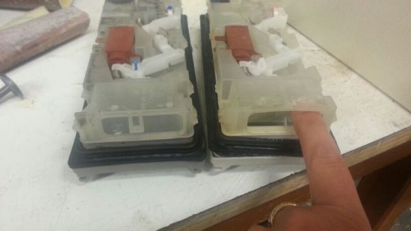

Ik heb van een vriend een ander zeepbakje gekregen voor mijn Siemens vaatwasser. Zijn wasmachine gaat er uit en ik heb wat onderdelen gescoord waaronder dus het zeepbakje.
Nu is het zo dat ik van mijn bakje een kunststof kanaaltje los moet maken, een soort van overstort.
Het nieuwe zeepbakje heeft deze aansluiting niet.
Waar dient dit voor en kan het kwaad als ik het niet meer aansluit?
Bij voorbaat dank voor jullie reacties.

Sorry voor de verwarring. Dom. Het betreft uiteraard 2 vaatwasmachines. Helaas heb ik de typenummers zo even niet paraat. Indien nodig plaats ik ze vanavond even met een foto er bij van de verschillen.
Is een stuk handiger inderdaad.
Het betreft dus de unit voor het vaatwasmiddel en glansspoelmiddel.
De ene heeft een aansluiting met een een soort overstort, de andere niet.

Hier dan een afbeelding
Rechts de originele, links de vervanger. Daar mis ik echter de aansluitmogelijkheid die ik rechts wel heb.

Wat is het typenummer van jouw vaatwasmachine?
Harryke
Het typenummer is SE64530/07
S.oldeerbout
Specialist Keukenapparatuur
Dat is een soort van beluchtingssysteem , zou de andere er gewoon in doen , de meeste hebben dit systeem niet eens.
