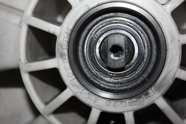

Hallo allemaal,
De trommellagers van onze Zanussi ZWF 3145 moeten vervangen worden na 5 jaar
Heeft er iemand een beschrijving hoe dit moet?
weet er iemand welke lagers erin zitten?
het gaat om een:
type : HI 944651
prod.nr. :914521904 00
serienr. :909 00102
bedankt
groet jeroen

De (gelaste) kuip van deze wasmachine vormt één geheel met de trommel.
Deze is alleen te koop als complete wasunit, tegen een prijs die je daarvoor niet wilt betalen, want daarvoor koop je bijna een nieuwe (eenvoudige) Zanussi!
Pap
Deksel er af en kijken of de kuip schroeven heeft ja dan kan hij los nee dan kun je hem weg doen of een 2 dehans kuip er in zetten

Ik heb de deksel eraf gehaald.. en daar zie ik een kunststof trommel
met in het midden een lasnaad. Geen schroefjes of zo.
ik heb gekeken op de Zanussie -site en daar word de ttrommel compleet beschreven als: SET,GROEP,GESOLDEERD,LG20BPH14
prijs: 313 euro
das meer als de machine gekost heeft!!
Heeft er iemand nog een ander idee?

Heeft iemand ook enig idee hoeveel lagers erin zitten.
Zijn dit er gewoon twee?
Als ik het aandrijfwiel eraf pak zie ik 1 lager 6205Z ,die is wel te vervangen.
er ligt wel metaal slijpsel in het boutgat, de bout is onbeschadigd.
Waar kan dit nog meer van zijn? zie foto
bedankt
