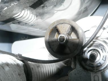

Mijn Zanker Thermat R draait niet meer. Ik heb de achterkant verwijderd en zie dat de snaar eraf is gelopen. Het lijkt alsof de snaar veel te ruim is voor de droger. Als ik hem om het 'spanwiel' doe, zit de snaar nog helemaal niet strak. Is nu de snaar kapot of is er wat anders aan de hand?
Er zit een spanrol in de buurt van de motor, de snaar hoort er achter te zitten, de snaar wordt door de rol op spanning gehouden.

De snaar heb ik achter de spanrol gedaan, echter de snaar is veel te ruim.
Dat is vrijwel onmogelijk, er zit zo goed als geen rek op de snaar.
Kunt u een foto plaatsen van het gedeelte waar de motor en de spanrol zit ?

Zoals je kunt zien, is de snaar alles behalve gespannen.

Of de verkeerde snaar, óf er is een oplegpunt gemist.
KUn je een foto posten van het totaal ?

Heb je wel eerst de spanner aangespannen?

Stom stom, ik had inderdaad de snaar niet goed geleid langs de oplegpunten. Feit is wel dat de snaar eraf is gelopen. Ik neem aan dat dat komt omdat de snaar versleten is. Hij is namelojk aan beide kanten nagenoeg even vlak.
