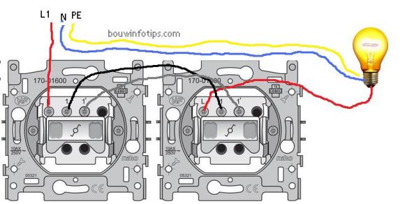

Ik ben waarschijnlijk de zoveelste met een vraag over de wisselschakeling. Ik dacht eerst ook dat is makkelijk staan genoeg schema's op internet. Maar daar zie ik door alle verschillende schema's niet de juiste.
Wat ik wil is het volgende. In een schuur wil ik 2 TL lampen schakelen met 2 schakelaars. Heb 2 deuren en wil het licht bij beide deuren kunnen aan- en uitzetten.
Nu is mijn vraag: Ik wil graag een duidelijk schema met de kleuren erbij hoe ik het moet aansluiten.
Voor een schuur is een 1 polige wisselschakelaar voldoende? 2 polig is voor natte ruimtes las ik ergens.
Hopenlijk kan iemand mij helpen. BvD.
Pevaho
Hier met 1 lamp uitgevoerd maar een 2e lamp kun je met dezelfde kleuren vanaf de 1e aansluiten.

Maar als je de tweede lamp aansluit op de eerste lamp dan staat die in serie lijkt mij en dat kan toch niet. Dan branden ze op halve sterkte.
Pevaho
Nee hoor, ze staan dan parallel.

Is dit hem niet? (uit een ander, oud topic) De muren en schuren even wegdenken.
Roland2.0
Hier kom ik wel uit. Laatste afbeelding is voor mij wel duidelijk.
Wat betreft die 1 polige en 2 polige schakelaars. 1 polige is goed neem ik aan?
Pevaho
Is exact hetzelfde als ik aangaf maar dan met 2 lampen.
Enkelpolig schakelen is voldoende.

Bedankt voor de hulp. 2 avonden klussen en het zit er allemaal in en het werkt
Ben uiteindelijk eerst voor 1 wat langere tl lamp gegaan. Met veel licht opbrengst. En ik denk dat het voldoende licht voor het schuurtje is. Dus laat het eerst zo en kan eventueel later een tweede lamp erop aansluiten.
