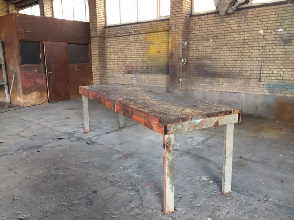

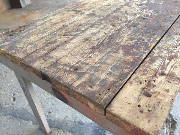

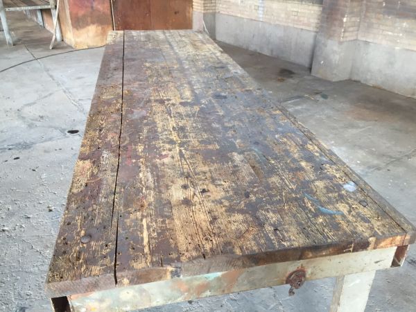

Ik wil een oude werktafel opknappen om er een eettafel van te maken. Het tafelblad is van houten balken en is erg ruw, ook zit er een grote barst in een van de balken. Het onderstel is van staal. Het oude (stoere)karakter van de tafel wil ik graag behouden.
Ik ben wel handig maar alleen als ik weet hoe ik het moet aanpakken. Zouden jullie met mij mee willen denken? Hopelijk hebben jullie wat tips voor me. Ik heb een paar foto's toegevoegd van de werkbank.
Alvast bedankt, groeten Karin

Bandschuurmachine erop, eerst korrel 40 tot het ergst eraf is, dan fijnere korrel om af te werken.
Stalen onderstel schuren, menieën/grondverf, aflakken

Kijk wel uit met een bandschuur machine.
Want dat gaat heel hard, zeker met grof schuurpapier er op.
Als je even te lang op 1 plek blijft schuren, of te hard drukt, heb je zo een kuil in het oppervlakte.
Ik zou daarom niet te grof schuren, anders schuur je het hout blank, en verliest het zijn oude gebruikte uitstraling.
Ook zou ik het onderstel niet in de menie zetten, dan gaat ook de mooie oude gebruikte uitstraling weg.

Je mag het wel in de menie zetten, of eerst in de grondverf, en daarna met een kleur naar keuze aflakken.
Maar dan gaat heel de oude uitstraling er van af.
Zelf zou ik het heel goed ontvetten, en eventueel een blanke laklaag er over zetten.
Maar als je deze vraag in de verf rubriek zet, zitten daar de specialisten die precies weten wat en hoe je dit moet behandelen.
Ik geef hier alleen maar mijn eigen mening en hoe ik het zou doen.
Als je alles wilt over schilderen, kun je in mijn ogen beter een nieuwe tafel maken van een paar planken. :wink:

Ik zou bijna zeggen alleen blanke lak eroverheen ;)
Misschien de gemorste verf er wel afhalen.
Even checken of de planken goed vast zitten, maar niet te vast (vandaar die scheur?).
Een optie ipv. lak is "liquid glass" (epoxy). Op youtube handleidingen te vinden.
