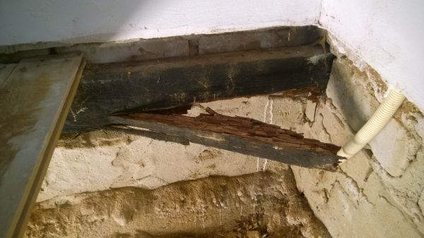

De afgelopen maand heb ik mij als leek suf verdiept in het onderwerp constructievloer. De woning waar we nu nog in zitten heeft een betonvloer waaronder kelderboxen en voelt erg koud aan in het winterseizoen en zomers vind ik het toch nog aan de erg koele kant. Met een houtenvloer met daaronder kruipruimte heb ik geen gevoelservaring maar we willen nu een lekkere warme vloer benaderen zonder vv dus aub geen suggesties die richting op wanr de beurs is klein en gepland besteed.

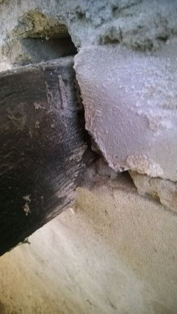

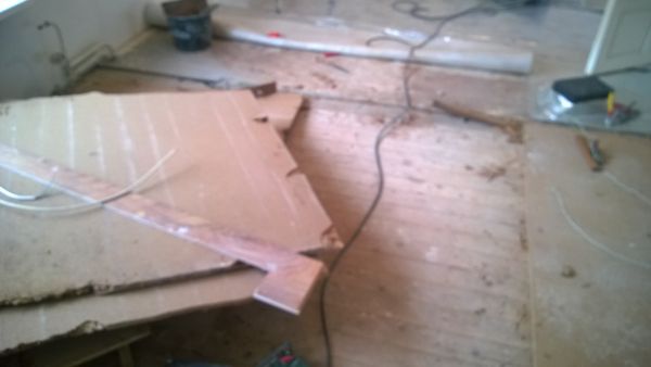

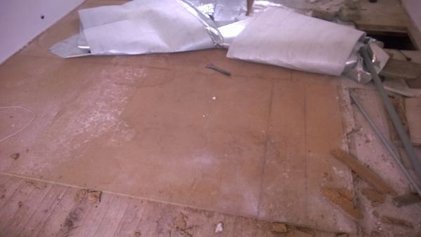

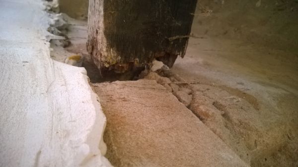

Zoals op mijn zeer slecht gemaakte foto's te zien is hebben wij de plankenvloer nu bloot liggen. Sommige planken aan weerzijden zullen vervangen worden agv van schimmel en vocht/rot. De afwerkvloer was laminaat. Ik heb een aantal hulpvragen die ik hier graag wil voorleggen als groene dhz klusser:
1. De plankenvloer is vrij vies van stof,bouwstof etc. moet ik deze nog behandelen voordat ik er een nieuwe constructie vloer op leg? Moet het een droge schoonmaak zijn van alleen bezemen of mag het ook vochtig dweilen? en Welkschoonmaakmiddel ? Het hout lijkt mij onbehandeld uit te zien
2. Door de bomen zie ik geen bos meer maar wat gebruik ik? Ik heb mij suf gelezen over soorten en kwaliteiten van de materialen en daarin de soorten en gewichten van OSB II/III Spaanplaat MDF Underlayment en Multiplex en een bepaald merk dat ook een soort isolatieplaten produceert. Multiplex is wsl het sterktste (?) materiaal maar ook het zwaarste dit weer afhankelijk van het te gebruiken type. Welke van deze vloerplaten kan ik het beste leggen om de voorgaande spaanplaat die er lag te vervangen met het oogpunt deze erna af te laten werken door een linoleumvloer?
3 Verder willen we een sterke vloer en aangezien onder de plankevloer een kruipruimte ligt die nu licht vochtig aanvoelt is de vraag Moeten we kiezen voor normale of vochtbestendige vloerplaten?
4. Moet een nieuwe constructie vloer altijd geschroefd of gespijkerd worden? Onder de plankenvloer is een kruipruimte die nu nog toegankelijk en wij straks permanent willen afsluiten
5 De vorige vloer was gespijkerd. Die kwamen er flink doorroest uit. kan ik liever rvs schroeven gebruiken ipv verzinkte.AIs de verzinkte zeker 50 jaar stand houden scheelt dat prijstechnisch misschien. En moet dat schroeven in de wdarsbalken gebeuren of voorkomen worden. Is het erg als de schroeflengte de langer is dan de totale vloerdikte?
5 De kruipruimte willen wij ookisoleren. Er is echter weinig kruipruimte omdat de zandgrond niet egaal is maar nog net genoeg . Met mijn 1m83 heb ik nog kunnen tijgeren hoewel ik niet weet hoe dat straks gaat met de glaswolrollen. Zijn er tips hiervoor? Ik wil glaswol ( ik lees dat steenwol soms diertjes aantrekt of dat waar is kan ik niet bevestigen) tussen de balken bevestigen.
6 Mijn idee is om het glaswol omhoog te houden met pvc buis in zadelklememen. Lijkt dit jullie lezers een goed plan? De zadelklemmen wil ik bevestigen met rvs schroef 4.0 x 20 aan de dwarsbalken
7 Ik wil de isolatie afdekken met dampopenfolie. Hoe weet ik nog niet maar ik dacht lijmen aan de 5/8 pvc buis methigh expert tack van bison of iets dergelijks. Is dit overkil? De kruipruimte is aan 3 muurzijden voorzien van 2 ventilatie gaten. Of doe ik liever dampdichte folie over de zandvloer. hierna gaat de kruipruimte permanent dicht tot er zich ooit een probleem mocht voordoen

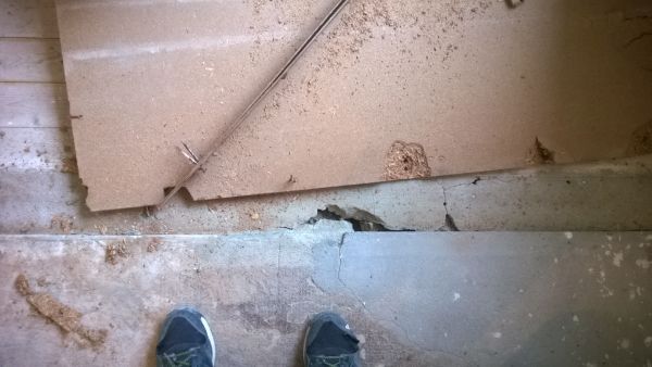

8. Op een van de fotos zie je ook een aangrenzende betonvloer. Ik weet niet of de 18 mm vloerplaat egaal komt te liggen of als dat 22mm is die hoger komt te liggen. Maar kan egalisatiemortle of egaline ook op hout? Ik lees ook over egalisatie van 1-2 mm .Gaat zo'n egalisatie vloerlaag niet gauw stuk? Ook als er een afwerkvloer op komt en de kleine kotertjes die groter worden en harder springen erop uitleven?
Best veel vragen . Hopelijk iemand hier die er de tijd voor wil nemen om een en ander te bevestigen cq. uit te leggen aan deze proberende doe het zelver.En voor welke weg naar Rome zij volgen in aanpak. Als er meer informatie nodig is verstrek ik die gaarne.
