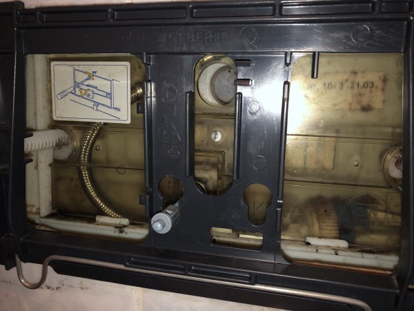

Weet iemand welke bedieningsplaat bij deze inbouwtoilet hoort?
Wc serie nummer 10-3.32.03
Kiwa DIN geprüft

Heb je die oude niet meer zo is het moeilijk zoeken.
maak even wat meerdere foto`s waar gehele voorstuk op staat.
en een foto grijze plaat en doorzichtige plaat weg en dan foto binnen in reservoir achter zijde.

Dit ziet er uit als een Sanit inbouwreservoir laatste cijfers staan volgens mij voor het bouwjaar 2003.
Er zijn meerdere topics over geweest in dit Forum, kun je even kijken of je iets herkenbaars ziet. Een foto van de bedieningsplaat helpt altijd iets beter in verband met model etc. Het is namelijk een gok of de eventuele nieuwe plaat gaat passen omdat modellen tussentijds gewijzigd kunnen zijn.

Ik zie toch duidelijk de naam geberit op de zwarte rand staan.

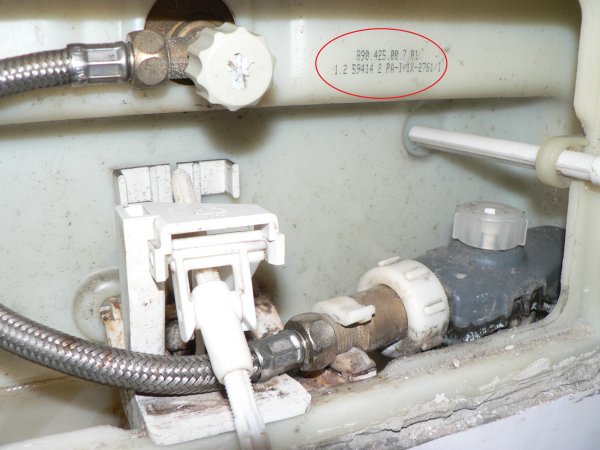

Als het goed is, staat er onder dat nummer nog een zogenaamd PA nummer.
Als je dat door kunt geven, weet je zo welke drukplaat er op past.

Inderdaad, de montageplaat waar het bedieningspaneel op zou moeten komen is van Geberit. Echter in dit geval een verkeerde combinatie van merken.
Het element is namelijk niet van Geberit. De transparante beschermplaat, het nummer achter in de bak, het type drukstift en het type vlotterkraan komen overeen met die van Sanit.
Deze combi zal de nodige problemen opleveren.

Die druk plaat achter grond is van geberit dat klopt ken je ook aan de metalen veren zien en de naam.
Maar de inbouwreservoir is van sanit dus daar moet totaal nieuwe voorplaat tegen aan.
