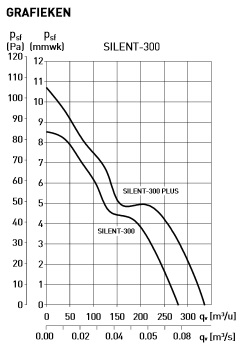

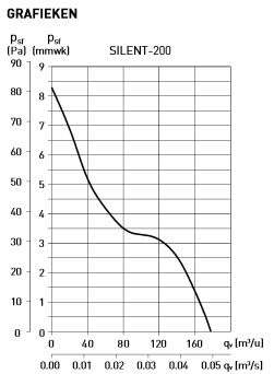

Ik heb op de site van S&P zitten kijken. Daar staan inderdaad grafieken. De eerste van de 200:
en de tweede van de 300 (en 300+)

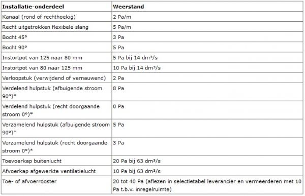

Vervolgens heb ik gerekend volgens dit schema, wat volgens mij gaat over een buis van 125 mm (zie het stukje bij instortpot):
3 meter pijp = 6 Pa
2 bochten 45 gr = 6 Pa
Voor de eerste luchtkamer en evt een kapje bovenop heb ik 25-30 pa gerekend.
Kom ik in totaal op zo'n 40 Pa
Kijk ik dan in de grafieken dan zie ik daar dat een S&P200 bij 40 Pa nog slechts zo'n 65 m3/h als resultaat heeft en bij de S&P300 heb ik dan nog zo'n 185 m3 als resultaat
Lees ik correct uit deze grafiek dat de S&P300 pas boven de 45 Pa weerstand een fors efficiëntie verlies heeft?
Dan zou de S&P300 een duidelijke verbetering zijn.
Of maak ik als leek op dit gebied een denkfout?
