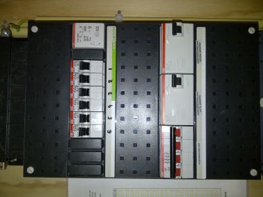

Beste klussers,
Ik wil in mijn meterkast een 3-fasen kookgroep plaatsen. Mijn meterkast (foto) is '3-fasen ready'. Er zitten verder ABB HAF 0025-060 flexomaten in. Weet iemand welke kookgroep ik in deze meterkast kan plaatsen?
Alvast bedankt!
Groet,
Remko
Sxnder
Je kunt er linksboven 3 identieke automen bijprikken welke dan middels een speciaal setje gekoppeld dienen te worden.
Xr8
De 3 fasen automaat neemt toch 4 posities in? Je zult dan met de 2polige automaten moeten schuiven. Is dit een busboardkast? Zoja dan zul je met draden moeten gaan werken.
Succes.
