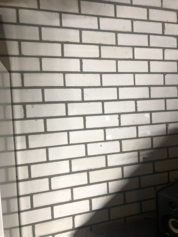

StucDennis Specialist Stukadoor Werkzaamheden 15 nov 2019 #3 Klopt kalkzandsteen. Grondeer voorstrijk en stukadoren met gips naar keuze. Minimale laagdikte van 5 mm is nodig om dit mooi vlak te krijgen.
