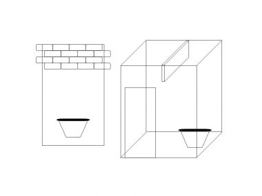

Ik heb mijn wc laten verbouwen en een stukje van de gang bij de wc getrokken. Het stukje muur dat boven de oude deur zat wil ik nu weghalen.
De oude wc was voorzien van een verlaagd plafond. Dat heb ik weggehaald waardoor er nu dat stukje muur midden in de wc hangt. Door het hangende muurtje weg te halen kan ik weer één strak plafond maken. Boven de wc zit een houtenvloer van de volgende etage. De onderste rij stenen van het muurtje is gemaakt van die holle stenen. De lagen daarboven zijn gewoon bakstenen.
Mijn vraag is nu hoe ik dit muurtje het beste kan weghalen. Waar te beginnen en welk gereedschap te gebruiken om het zo netjes mogelijk te verwijderen.

Als het geen dragende wand is kan je met een moker gewoon laag voor laag vanaf onder er onderweg slaan.
Clausowitz
Links en rechts zitten de stenen wel in de wc muur gemetseld, zoals in de tekening links te zien is. Is dat geen probleem wanneer ik met een moker ga slaan?
Pepjo
Ik zou de boel eerst ondersteunen en met beleid te werk gaan : als je de boel sloopt en er komen op het laatst grote brokken naar beneden is dat zonde van de net opgeknapte wc-ruimte.
Ben je er overigens zeker van dat er niks meer rust op dit stukje ?
Overigens zou ik, na het ondersteunen, van bovenaf gaan slopen.

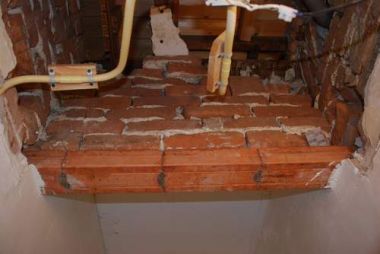

Kun je misschien een foto plaatsen?
Clausowitz
Dit is de foto:
Het is nogal een rommeltje onder dat plafond zoals je ziet.
Pepjo
Of met een balk met daaronder twee kruiselingse staanders.
De onderste laag is een latei : die draagt de lagen erboven.
Ondersteunen is in dit geval niet echt noodzakelijk, maar kan geen kwaad.
Doe het maar voor de zekerheid. :wink:
Wel bovenaan beginnen met slopen, want ten eerste zit in de latei gewapend beton, en ten tweede komt, als je de latei wel doorhakt, geheid de boel naar beneden.

Die onderste lijkt wel een latei.
Pepjo
Overigens krijg je die latei er waarschijnlijk niet uit zonder een deel van je nieuwe stucwerk te beschadigen...
Ralph
Daar zit een stalton lateitje in, das makkelijk dus. Gewoon van bovenaf met een moker alles weg tikken en de latei als laatste eruit zagen of breken.

die laatste post die klopte. Ik heb het muurtje eruit. Kostte me helaas wel een wc-bril deksel. Viel een steen op,. ha ha...
Nu wil ik die muur daarboven (zie foto) afsmeren. Moet ik dat direct stuccen of moet ik daar eerst een laag van een of ander cement op smeren.
Het is best wel een dikke laag om het gelijk te krijgen.
