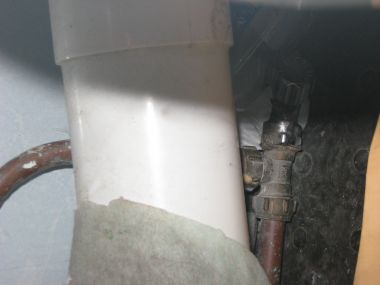

Mijn wc lekt, waar het water doorspoelt als je aan de 'sjas' trekt (sorry, ik ken het Nederlandse woord er niet voor).
Hier 2 foto's als het er iets toe doet om te weten waar ik iets aan moet veranderen. Misschien aan het kraantje draaien op onderste pic ..?
(aan mod: sorry, maar ik weet niet hoe je die foto's rechtop moet uploaden. Mijn verticale foto's worden altijd vanzelf horizontaal geplaatst op dit forum..)

Je bedoelt dat er continu een beetje water doorstroomt in de pot? Haal het deksel eraf en kijk hoe hoog het water in de reservoir staat.
Sjas = knop; waarschijnlijk bedoel je dat?
Xr8
Als het tussen de bak en de pot vandaan komt dan ligt het aan de pakking welke daar tussen zit. Komt wel eens vaker voor.
Succes.

inderdaad. En wat moet ik dan precies dan als het water te hoog staat?
Olgy
Als ik dus het het deksel omhoog doe, dan spoelt hij sowieso door want het is een 'trekknop'. Is nogal moeilijk om het te bekijken dan..
Haal de deksel er even af.
Je ziet dan de vlotter zitten, aan de kant waar het water binnenkomt.
Meestal kun je die even wat verstellen, zodat het water niet meer zo hoog komt, dat het door de uitlaat buis loopt.
Fiesiekus
Die knop en de ring in het deksle kan je losschroeven. Dan het deksel lichten zonder doorspoelen etc.
Xr8
Vlotter kan ook defect zijn. Deze is te vervangen door een universele 3/8 vlotter zo te zien.
Succes.
