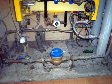

Mijn probleem is als volgt; uit de waterleiding in de meterkast komt het geluid van stromend water, terwijl alle kranen in huis dicht zijn.
Wanneer ik 1 van de 2 hoofdkranen dicht draai is het geluid zo goed als weg. Is toch gek dat je stromend water hoort als alle kranen dicht zijn.
Waar kan dit aan liggen?

Hoogstwaarchijnlijk zit er dan ergens een lek.
Heb je een watermeter?
Wat doet die als de hoofdkraan open staat en alle kranen zijn dicht?
Wat voor soort huis? Is er een kruipruimte?

Het is een appartement. en als alle kranen in huis dicht zijn en de hoofdkraan staat open dat hoor je het geluid. Tussen de 2 hoofdkranen zit een watermeter.

Zie je de watermeter ook lopen als de afsluiters openstaan?

Eerst maar eens kijken of je watermeter loopt.
Kan zijn dat de ontlastklep van de inlaatcombinatie niet sluit en constant water loost in de afvoer of ergens een flinke lekkage.
Lekkage kan zijn bijvoorbeeld achter de rozetten van de douchemengkraan, als deze afgekit zijn zou het zo maar kunnen dat het water achter je tegels verdwijnt en zich op een zeker moment openbaart.
Maar er zijn mogelijkheden ten over.

Als u 1 van de 2 hoofdkranen dicht draait kan de watermeter nooit lopen, alles is dan afgesloten.
Kijk ook even bij het toilet of het reservoir doorloopt, dat is vaak het geval in dit soort situaties.

Ik heb gekeken of de watermeter doorloopt terwijl alle kranen dicht zijn en dit is het geval. De meter loopt aardig door terwijl je erbij staat.
Ik heb gekeken bij het toiletreservoir maar hier loopt geen water de pot in.
Verder heb ik bij alle waterpunten in huis gekeken of er iets lekt of ik water hoor, maar dit is niet het geval.
Betekend dit dat er ergens een lek zit waardoor ik constant water door de leiding in de meterkast hoor stromen?
Hoe is dit te verhelpen/ oplossen?

Controleer alle vloeren en wanden waar waterleidingen door lopen op vochtplekken.
Is er niets te zien dan een installateur inschakelen, die kan met een detectieapparaat de lekkage opsporen.
Woont u in een flat of appartement dan ook even kijken/vragen bij eventuele benedenburen.

Is het mogelijk dat als de lekkage achter een betegelde muur in de badkamer bijvoorbeeld zit dat de tegels weg gehakt moeten worden?
Frank
Dat is zeker niet uit te sluiten.
Je kan proberen door met stethoscoop of met een schroevendraaier tegen de muur en je oor in de buurt van leidingen en kranen het lek te lokaliseren.

Controleer het uitloopje van de inlaatcombinatie eens.
Deze zit in de koudwaterleiding voor de stadsverwarmingsunit.
Deze kun je ook dichtdraaien zodat je meteen resultaat ziet.Als het uitloopje niet constant doorloopt kun je door het dichtdraaien van de inlaatcombinatie ook uitsluiten of de lekkage in de koud of warmwaterleiding zit.
