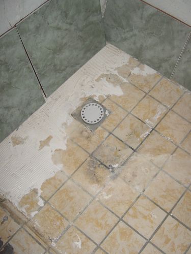

Al 'ns eerder tegels gelegd in m'n doucheruimte, maar is me toch niet zo goed bevallen. M'n probleem lag en ligt in hoe te leggen i.v.m. het aflopen richting putje.
Hoe kan ik hier het beste mee omgaan bij het leggen? :)
En nog iets: ik heb gekozen voor een rond 'afwateringsplaatje', hoe kan ik deze overgang naar het bestaande putje optimaal laten verlopen?

Het gaat dus om het gebied direct rond het afvoerputje.
Er zal een tegel komen te liggen van dezelfde afmetingen als de groene tegel tegen de muur.

Beste is gewoon een geheel nieuwe put er in die vierkant is want dit type putjes zijn eigelijk te klein en je kan er nu nog bij

Hein Weijers
Ik ben bang dat dit met zo'n grote tegels moeilijk wordt, vooral omdat het putje enigszins in een hoek zit. Kan het putje niet naar het midden voor de muur verplaatst worden? Of meteen maar een afvoergootje?
In het eerste geval kun je dan de tegels leggen als een 'V' die afloopt naar het putje, in het 2e geval kan de vloer recht aflopen naar het putje.
In het bestaande geval zou je de 'V' aan een kant breder kunnen maken dan aan de andere kant. Maar of dat mooi wordt?
Hoe breed is de douchevloer en wat is de maat van de tegels?
Groeten, Hein

Tegels die gelegd worden zijn 30x30 cm.
Ik zou eventueel rond het putje kleinere tegels kunnen maken, maar da's weer minder mooi.
Zo'n put kun je toch niet zomaar verwijderen?
Heb wel 'ns naar die goten staan kijken, maar dat lijkt me heel lastig plaatsen.
De 2e optie lijkt me overigens wel heel mooi.
Douchevloer is 78 B en 115 L, zo'n standaard doucheruimte dus. :-|

Om een afvoergootje te maken hoeft niet al te veel gehakt te worden. Als je ter breedte van het afvoergootje de tegels weghakt en het putje weghaalt, dan ben je al bijna klaar. met de nieuwe tegels bepaal je de hoogte: net iets lager dan de tegels. Onder het gootje zit een sifon die je kunt aansluiten op de oude afvoer daarvoor moet wel nog een sleufje gehakt worden. Onder de afvoergoot of nog beter de hele douchevloer en opstaand randje zorgvuldig waterdicht maken met kimband/pasta.
Dan de nieuwe tegels lijmen en klaar!
Google eens op afvoergootje douche, dan zie je hoe het eruit ziet.

Wat ik bedoel te zeggen: als je weet hoe hoog de nieuwe tegels komen, monteer dan de afvoergoot net iets lager, 1mm lager is al genoeg.

Kimband hoeft eigenlijk alleen maar in de hoeken gezet te worden, zowel horizontaal als vertikaal. De rest van het oppervlak hoef je alleen maar in te smeren met kimpasta.
Bij het plaatsen van de goot zou ik als volgt te werk gaan. Zorg dat je royaal uitgehakt hebt en dat je weet hoe diep de goot moet komen door aan 3 zijden strepen op de muur te zetten. Maak een soepele 3:1 cementmortel (een beetje afwasmiddel toevoegen helpt). Maak de ondergrond goed nat en breng een laagje mortel aan. Druk de goot in de mortel tot hij een paar mm dieper zit dan gewenst, laat een half uurtje zitten en wrik de goot dan weer voorzichtig los uit de mortel. Als je de mortel een beetje beschadigt is dat niet erg. Je hebt nu een soort afdruk gemaakt waar de goot in past maar een paar mm te diep. Alleen van de zijkanten van de holte moet je nog een paar mm wegkrabben. Laat de mortel een dag uitharden. Breng royaal kimpasta aan in de mal en druk de goot hierin tot hij precies op de goede hoogte ligt. Zorg ervoor dat de kimpasta rondom uitpuilt. Je hebt nu een volledig waterdichte aansluiting van de goot met de ondervloer gemaakt. Uiteraard laten uitharden voor je verder gaat
Bedoel je een rubber ring zoals in een wastafelafvoer in de muur? Op zich is dat goed als de pijp er een eindje doorheen steekt
Kimpasta hecht uitstekend op cement en nog veel meer.
