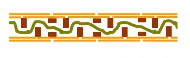

Schematisch ziet het er in doorsnede zo uit:
Bruin = hout;
Oranje = gipsplaten
Groen = steenwol
Voor de beste geluidisolatie heb je vier eigenschappen nodig:
Massa: gipsplaat en hout
Absorptie: steenwol
Geen doorgaand kontakt: dubbele wand, bij voorkeur vrijgehouden van vloer en plafond
Geen lekken: luchtdicht en kiervrij afwerken.

Dit is wel een perfecte geluidsarme wand, maar ik kan me voorstellen dat dit in dit geval een beetje overdone is. De principes zijn echter duidelijk en toepasbaar. Wat is de bestemming van beide kamers?

Je kunt één wand ONDER de balk plaatsen en de andere naast de balk, zo bespaar je 5 of meer cm. zolang de wanden maar zoveel mogelijk gescheiden zijn (let wel dat je dit nooit helemaal gaat lukken omdat je aan de boven, onder en zijkanten toch weer connectie maakt).
Je kunt inderdaad ook, omwille ruimte besparing, een verpringende dubbel wand maken zoals de tekening hierboven al aangaf. Een prima oplossing, wel complexer om te maken. Maar voor een geoefende klusser geen probleem.
