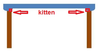

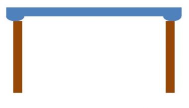

Ik heb een badkamermeubel gekocht, waarbij de onderkast en de wastafel los van elkaar werden geleverd. Het is wel 1 set, maar echt ideaal op elkaar past het niet, omdat de onderkant van de wastafel die op de rand van de onderkast rust, een vorm heeft die erg ongelukkig uit komt. Als de wastafel maar heel iets uit het midden ligt, dan glijdt ie over de rand heen. Ik hoop dat onderstaande afbeelding duidelijk maakt wat ik ongeveer bedoel.
Wat is nu het slimste om dit te monteren? Met een kit als Polymax (o.g.) of kan dit toch gewoon met siliconenkit (wat ik onder andere omstandigheden logischer had gevonden)?
Zitten er geen gaten in het gedeelte wat tegen de muur aan komt.
Als dat wel zo is, dan moet je hem net als een wastafel ook aan de muur bevestigen.
Als dat niet zo is.
Dan kun je het blad met sanitair kit op de onderkast vastkitten.
Als het blad aan de bovenkant tegen de muur dan ook nog afgekit is, zit het vast, en kan nergens meer heen.

Het tablet heeft een rand aan de voorzijde die haaks zou moeten aansluiten om de hoek van de onderkast. Deze hoek is bij mij niet haaks en op basis van de foto die ik verstuurde was hun conclusie dat mijn tabelt buiten de toleranties valt en ze komen um ruilen :)
