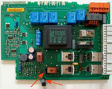

Ik ben vandaag beginnen meten op de print 'el101'

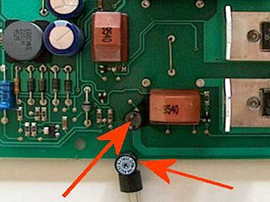

Ik vond er een zekering van 6.3 A (Traag) die stuk was.
Een nieuwe zekering geplaatst van 6.3 A, echter zonder specificatie traag of flink.
De nieuwe zekering was onmiddellijk opgeblazen als ik de stekker in het stopcontact stak. De trommel draait natuurlijk nog niet, alle andere functies van de wasmachine blijken nog te werken.
De zekering staat in serie met de doorgebrande stekker (thermische schakeling)uit m'n eerste bericht.
(Detail)
(De oude zekering heb ik half op de print gelegd en wordt tegengehouden door een andere zekering)
Wat is de functie van de oranje blokjes naast de zekering? Ze hebben als opschrift '9540'.

Defecte zekering op de print is een gevolg van een kortsluiting in de stuurthyristoren van de print.
Onderdeel 9540 is gemaakt in week 40 1995.........onderdeel zal vermoedelijk een spoeltje zijn, maar heeft verder m.i. niets van doen met de defecte zekering.
In praktijk wordt de el vervangen daar de thyristoren niet zomaar leverbaar zijn.

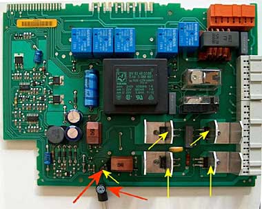

De EL101 is gerepareerd.
Een foto van de vervangen onderdelen vind je hier (gele pijlen) :
De thyristoren TYN812M zijn vervangen door TYN812.
De dioden NS8KT zijn vervangen door BY229-800.
Wasmachine werkt opnieuw !
