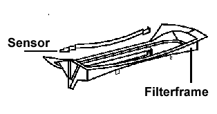

Deze Bauknecht droger meet door middel van twee metalen pennen, die net onder de zeef gemonteerd zitten.
Je zou is met een heel fijn schuurpapiertje de voelers op kunnen schuren. Het wil namenlijk nog wel eens gebeuren dat er een soort isolatielaagje over de voelers komt, doordat mensen wasverzachter gebruiken of te veel zeep.
Dus bij het gebruik van een droger geen wasverzachter gebruiken.
Als dit geen resultaat oplevert, is waarschijnlijk je print defect.

Volgens wat ik op de doc. zie, zit er een sensor direct onder de deur.
Ik hoor wel even van een van de witgoedmannen of dit klopt?
Edit: inmiddels dus al bevestigd door Witte Hond.
Ik had even tijd nodig om de afbeelding te plaatsen... :wink:
Witte Hond
Dat zijn dus de twee metalen pennen die ik bedoel. Bedankt voor de tekening Kees.

Nou, ik heb me stekeblind gezocht naar 2 metalen pennetjes. Die kon ik dus niet vinden. Wat ik wel vond waren 2 metalen strips aan de binnenkant van de droger.
Moest er wel even voor met mijn hoofd in de droger. Die heb ik dus schoongewreven met een alcoholdoekje. Inmiddels 2 wassen gedroogd en het lijkt erop dat het probleem is opgelost. Ik durf nog niet te hard te juichen en ik ben nog wel een beetje ongerust maar ik denk dat het opgelost is :D
Heel erg bedankt voor de adviezen. Het heeft me mogelijk (voorlopig) veel geld bespaard.
