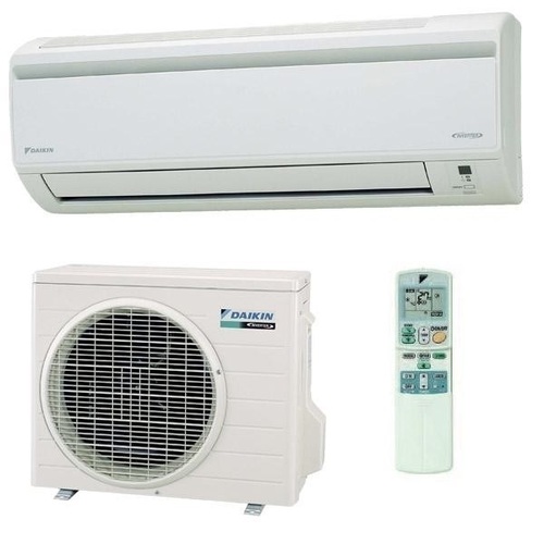

We hebben sinds 3 jaar een split-airco op de slaapkamer, ik heb deze aan laten leggen door een professioneel bedrijf.
Merk mag ik niet noemen, maar het is een gerenommeerd merk.
Ik kan de temperatuur niet lager zetten dan 18 graden en soms is dat toch echt nog iets te warm.
Mijn vraag is, geldt dit voor alle airco's?
Waarom mag dit niet kouder?
Nog 2 graden lager zou fijner zijn.

Als je lager als 18 graden gaat in blazen heb je kans op condens problemen.
maar, als een ruimte 25 graden is en je gaat inblazen met 18 graden dan zul je toch snel verschil moeten merken. is de airco nog wel in orde?

Merk en type zijn hier van belang.
Onder de 16 graden krijg je condensproblemen op de oppervlakten.
Overigens stel je de ruimtetemperatuur in en niet de uitblaast.
Vaak kan je wel lager maar heb je een code nodig om het vrij te geven.

Het is een Daikin FTX25KV1B.

Alle gegevens die ik hier van heb geven minimaal 18 gradenvoor cool bedrijf.
Je zou de servicedeskvan Daikin kunnen bellen, of je installateur dat laten doen.
Ries
De installateur vertelde me dat hij gewoon niet lager kan dan 18 graden en anders had ik iets anders moeten kopen, iets voor in een koelcel.. :?

Wat wel kan helpen is de unit naar beneden te laten blazen met een niet al te hoge ventilatorsnelheid. Hij meet namelijk de temperatuur van de retourlucht. als hij naar beneden blaast krijg je wat meer gelaagdheid in de lucht.

Boven in zit een ntc, je zou daar dmv een weerstand de meettemperatuur 2 graden kunnen verhogen, dan gaat de koelvraag 2 graden langer door, dus naar 16 graden.

Ik heb een mailtje gestuurd naar de fabrikant en kreeg dit als antwoord:
De laagste stand bij dit model is 18 graden, deze is niet lager te krijgen.
Lagere temperaturen kunnen wel bij modellen die gebruikt worden voor technische koeling zoals een serverruimte, maar bij comfortairco’s wordt vanwege gezondheidsrisico’s de temperatuur vaak op 18 graden begrensd.
