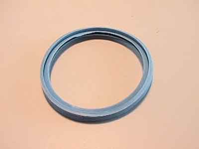

Ik heb een vraag: op zolder zitten de afvoerbuizen van de CV. Nu lekt er condenswater net na een bochtstuk (steeds druppels, maarja op een gegeven moment is de handdoek die er onderligt verzadigd en dan wordt de laminaatvloer nat). Moet er dan een heel nieuw bochtje voor gekocht worden of bestaat er ook iets anders om dit op te lossen? :?:

Water in een rookgasafvoer [RGA] dan ga ik uit van een condenserende HR ketel en hier hoort een Alu of RVS [afhankelijk van het type ketel] RGA op en deze dichten af op een lippenring.
alleen deze ring[en] vervangen is voldoende,
allemaal nieuwe buizen en bochten is niet nodig.
vervang wel alle lippenringen, want eenmaal oud en dan er aan gaan sjorren om een deel los te maken gaat de rest ook lekken.
deze kosten geen drol dus vervang ze allemaal,
bij iedere koppeling zit er een, en bij sommige ketels ook een.

Gisterenavond had ik ineens een ander probleem. Mijn branderhuis lekte naar achteraf bleek op de pakking. De ketel is 4-10-10 schoongemaakt door die gasten. De storingsmonteur is gisterenav gelijk langsgekomen en heeft pakking vervangen. Lekkage opgelost.
Hij heeft ook gelijk even gekeken naar de lekkage op de afvoerbuis boven. Hij constateerde dat het water niet goed naar de ketel terugloopt doordat de buizen niet mooi aflopen en er dus op sommige koppelstukken water blijft staan. Hij heeft ze getaped met speciaal tape. Hij gaf wel aan dat ik de buizen opnieuw en goed moet monteren in de toekomst, want een ketel kan erdoor op storing springen. Precies het probleem wat Wgb dacht dus.
Wellicht kan ik ook nog de lippenringen vervangen, want feit blijft dat hij niet mag lekken.
Waar kan ik deze lippenringen kopen?
Bedankt voor alle reacties!!! :D

maar speciaal tape???? hij zal vast alu tape hebben gebruikt, wat dus niet lang zal werken.
gewoon de leiding aan (laten) passen, en je hebt het weer voor elkaar.
Alu-tape is een mooie oplossing als je de rookgasringen niet bij je hebt
maar het blijft een tijdelijke oplossing.
Overigens moeten de buizen wel enorm tegenlopen wil het voor een storing
kunnen zorgen, dan praat je niet over een kleine negatieve hoogteverschil
maar over enkele cm's (de buis is 80mm dik/rond) :wink:
