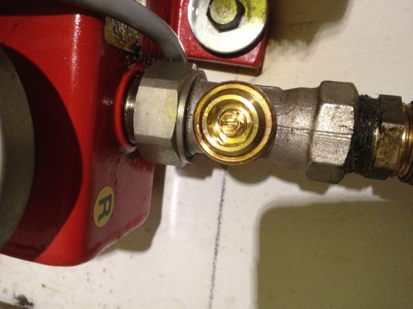

Voetventiel zit vast
Lennartvanengelen
Dit is toch een voetventiel?
Ik krijg er geen beweging in, en heb al 2 sleutels gebroken.
Iemand nog een idee hoe ik dit kan opendraaien?
Ronny
Ik vermoedt dat het een inregelafsluiter is die je met een schroevendraaier en/of misschien een speciale kunt verstellen.
Neesje
Als ik het goed kan zien is dit de maat van een ontluchtingssleuteltje.
Ik gebruik hier meestal een dopje van een simplex aftapper voor en probeer dan eerst wat vaster te draaien en daarna linksom open tot er weer weerstand komt.
Dan weer rechtsom vice versa, gewoon met beleid dus.
