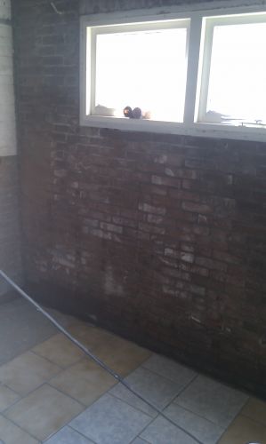

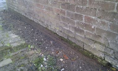

Ik ben momenteel bezig met de verbouwing van de bijkeuken. Bij het verwijderen van de oude isolatie kwam ik tot de ontdekking dat het hier vrij vochtig is.
Nu wil ik een nieuwe voorzetwand plaatsen. Maar hoe voorkom ik dat de vocht hier in door trekt?

Wat zit er achter die muur plaatst daar een een foto van
Sonnema

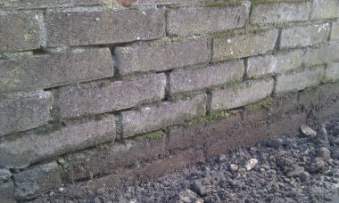

Dit is de achterkant van de muur.
Henk253
Staan veel voegen open, water kan ook slecht weg uit de brandgang
kontroleer ook eens je regen afvoer kan verstopt zijn en lozen in de grond

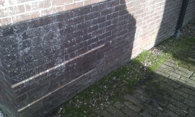

Chathanky
De afwatering van je erf is wel van het huis af?
Mocht je straatwerk zo liggen dat het regenwater naar je bijkeuken stroomt is je muur een vochtige plek die doet optrekken.
Verder kan het nog zijn dat je muur op een "ongunstige" windrichting zit waardoor regen de muur altijd nat maakt of doordat vochtige grond door een hoog grondwaterpeil zorgt dat het water optrek in je muur.
Vooral bij een minder of onverwarmde ruimte versterkt het probleem.
Isoleren kan dit probleem ook versterken.
Hoe was er geïsoleerd?

Ik ga morgen de afwatering verbeteren door het grind (gedeeltelijk) weg te halen en de afwatering naar de tuin proberen te leiden.
Ik kan niet echt zeggen dat de muur op een ongunstige windrichting staat.

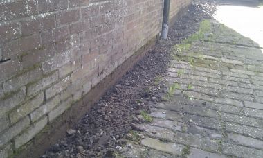

Ik heb het grind/aarde grotendeels weg gehaald. Echter denk ik niet dat dit het vochtprobleem gaat oplossen.
Ik vraag me nu af of het vocht door de muur komt of door de vloer. Kan ik hier op één of andere manier achter komen?
Chathanky
Als ik het zo zie is er geen trasraam gemetselt die er voor zorgt dat de stenen vocht opzuigen uit de vochtige bodem.
De onderste laag wordt dan gemetselt met geharde stenen.
Een een vochtige muur droogt niet binnen een dag na de verbetering om het vocht uit je stenen kwijt te raken.

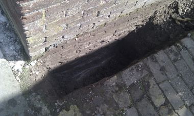

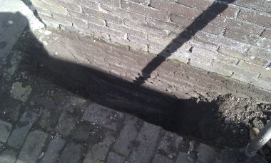

Is het niet zo dat je een betonnenplaat moet tegenkomen waar de stenen zijn opgemetseld.
Probeer iets verder omlaag de boel bloot te leggen. Niet de volledige lengte maar een kleine meter.
Dan kan je zien hoe de aansluiting is van betonnen vloer met de gevel.

Okay, ik ga morgen gelijk een metertje wat dieper bloot leggen. Eens kijken tot hoever dit gaat en hoe het er daar uit ziet.

Trasraam, nooit geweten dat dat zo heet. Dat is hier helaas niet gedaan inderdaad. Erg jammer. Kan ik de eerste 30 a 40 cm eventueel impregneren met iets zodat het vocht niet meer doorslaat?
Chathanky
Impregneren helpt niet tegen optrekkend vocht. De impregneermiddel komt nooit zo diep in je steen.
Dan wordt het injecteren. op Google vind je de info wel.

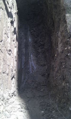

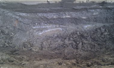

Vandaag een groter deel bloot gelegd. De muur gaat een stuk dieper dan ik had verwacht. Volgens mij is de muur op een stuk beton gemetseld. Ik constateerde ook dat het grondwater eerder in zicht was dan ik had verwacht. Misschien dat daar het vochtprobleem dan toch hierdoor ontstaat?
Chathanky
Ik denk dat ik hier de conclusie wel uit kan trekken.
Sonnema
Grondwater dus?
Dat zou dus betekenen dat het optrekkend vocht is in de bijkeuken.
Enig idee hoe ik dat dan kan oplossen?
