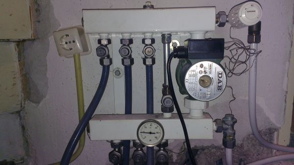

ik heb laatst een huis gekocht met vloerverwarming.

Nu zal ik een situatieschets maken van hoe de installatie in elkaar zit.

Maar nu het deel wat naar voren gaat. Dus met 22 vanaf het T-stuk bij de ketel. Boven de badkamer langs, daar een T-stuk en met 15 naar de badkamer radiator. Met 22 weer verder naar de slaapkamer voor. Daar zit een T-stuk en met 15 naar de radiator, vervolgens gaan de buizen naar beneden met 15mm. Dan zit er onder het raam voor een T-stuk 15 en de ene kant zit daar op de radiator. Het andere deel gaat naar de gang en daar zit weer een T-stuk. Vanaf daar gaat het met 15 naar de radiator in de gang, EN HET ANDERE DEEL GAAT NAAR DE VLOERVERWARMINGSVERDELER!!
Hier gaat het al fout volgens mij.
De vloerverwarming is gelegd met een afstand van 15 cm en er zijn 3 groepen: gang+ toilet, woonkamer en de keuken.
Volgens de vorige eigenaar heeft het nooit lekker gewerkt.

En vervolgens de vloerverwarmingsverdeler bij de ketel vandaan af te takken.
Dat allemaal dus gedaan. Bij de ketel de buizen 22 doorgezaagd en er een T-stuk tussen gezet en met uponor 16mm naar de verdeler.
Het hele systeem gevuld en ontlucht.
Toen kwam ik er achter dat de pomp van de vloerverwarming het niet deed. De pomp nagekeken en bleek dat de condensator defect was. Deze ligt als voorraad in mijn werkauto. Maar bij het vervangen van de condensator brak er iets af in de pomp. BALEN!! Niet te repareren dus een andere pomp geregeld.
Een heel verhaal, maar nu komt dan uiteindelijk mijn vraag:
Zit de verdeler wel goed aangesloten??
Moet er ook niet een maximaal beveiliging op komen?
Ik hoop dat iemand antwoorden heeft voor mij, want zo ga ik heel snel door mijn brandhout heen.

Oh ja. De aanvoer zit op de bovenste aangesloten en de retour op de onderste. Er zit een dompelbuis met voeler links onder.

Dat lijkt een hydraulisch actieve verdeler te zijn, de pomp veroorzaakt stroming in het cv circuit.
De pomp helpt het water vanaf de aanvoer direct richting retour.
Maximaal ontbreekt, zou er wel moeten zijn.
Als je de retour aansluit op dezelfde balk als de aanvoer recht tegenover de aanvoer, is de unit hydraulisch neutraal en zal de pomp het water door de slangen persen.
En die bypass tussen beide balken kan er tussen weg.

Ok, bedankt.
Die bypass zit ook helemaal dicht.
Is het voor het systeem beter als ik de retour ook op de bovenste balk zou aansluiten?
Ik neem aan dat het nu wel een hydraulisch neutraal systeem kan worden aangezien er maar maximaal 8 meter tussen de ketel en de verdeler in zit.

Hydraulisch neutraal is idd beter in dit geval.

Ik adviseer je die verdeler in z'n geheel te vervangen.
De constructie komt mij in ieder geval niet al te professioneel over. Zeker ook doordat een essentieel onderdeel ontbreekt: de maximaalthermostaat. Ben zoiets in ieder geval nog niet eerder tegengekomen.

3 Groepen met een afstand van 15 cm is dus gelegd als "bijverwarming". Iets wat ik adviseer om nooit te doen, want nadien krijg je gegarandeerd klachten (zoals hier dus ook)
Van "bijverwarming" kan je nooit verwachten dat je zonder extra warmtebron de ruimte goed kunt verwarmen. Ik zou die radiatoren dus maar lekker laten hangen.

De wirwar aan vertakkingen maakt het erg onduidelijk: rechtstreeks aansluiten op de ketel is een goed alternatief, maar ik verwacht niet dat het je verwarmingsprobleem oplost.
