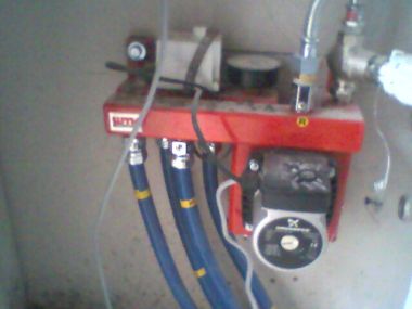

Wil in onze aanbouw vloerverwarming.
Nu zit er geen extra aansluiting op de verdeler.
Kan ik met een T koppeling een aftakking maken op de bestaande leiding (leiding blauw ) ?
Groet Erwin

Ik ben er bang voor dat zo iets fatsoendelijk gaat werken.
Chathanky
Ik zou zeggen een andere verdeler maar goed, je kunt het proberen.
Mocht het niet voldoen dan kun je alsnog een andere verdeler plaatsen.
Houd wel rekening dat met vervangen de aansluitingen lang genoeg blijven voor een nieuwe verdeler.

Dit gaat niet werken hoor, de weerstanden in de slangen zullen verschillen hierdoor zal het water de weg van de minste weerstand kiezen waardoor 1 van de slangen niet meer zal opwarmen.
Hier komt echt iets meer bij kijken dan alleen maar 2 T stukjes

Op een verdeler aangesloten is het niets anders.
Voorwaarde is altijd dat de lengtes en diameters gelijk moeten zijn.
Bij verdelers met verschillende lengtes per groep zal je normaal ook de verdeler per groep moeten inregelen.
De pomp moet nu 3 ipv 2 groepen bedienen. dat zal de vraag zijn of het voldoet.

+ je moet dus inregel afsluiters er tussen zetten om de weerstanden in de slangen te kompenseren, net wat ik al aangaf.
Chathanky
De extra weerstand zit tussen de verdeler en de aftakking.
Laat dit enkele centimeters zijn waar een extra weerstand over komt te staan.
De groep die onvertakt is zal iets minder weerstand (flow) krijgen door de verlaging en zo komt het geheel weer bij elkaar.
Simpel gezien verdeel je zeg 60 liter over 2 en het wordt 60 over 3.
Bij een veelvoud van het getal vervaagt het effect van vermindering.
Of die pomp daar nog wat aan kan doen is de vraag.
Reken die extra weerstand een na over zeg 5 centimeter. :wink:

Klopt, vermits de slangen even lang zijn en van het zelfde materiaal en de zelfde dikte.
Je zult hoe dan ook moeten gaan inregelen op die slangen.

Grofweg verdeel je een debiet van 2 naar 3. Hoe de pomp daar mee omgaat is de vraag. Dat hangt af hoe hij in z`n werkgebied zit.
Bij 3 gelijke lengtes zal het debiet verdeelt worden van 2 naar 3 groepen.
Op de groepen zelf zal je niets hoeven te veranderen. Wel aan de primaire kant als dit ooit al eens serieus gebeurt is.

Hallo Erwinos,
Het uitbreiden van de verdeler is geen enkel probleem.
De pomp kan makkelijk een extra groep voeden.
Als de buislengte van de nieuwe groep meer dan 20% afwijkt van de andere groepen zal je de afsluiters moeten inregelen.
