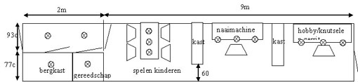

Ik ga een stuk van 2 x 11 bij aan de woning bouwen met alleen aan de voorkant en aan de achterkant een deur.
Omdat het dan binnenwerks dan slechts zo'n 180 cm wordt heb ik niet echt veel ruimte om ook nog verwarming toe te gaan passen.
In eerste instantie zal er weinig gebeuren in deze ruimte, maar het is de bedoeling dat ik daar later mijn computer neerzet en dat de vrouw daar haar naaimachine neer kan zetten zodat je de spullen ook een keer kunt laten staan ipv. aan de keukentafel waar altijd alles weer opgeruimd moet worden.
De ruimte wordt rondom geïsoleerd (wanden 80mm Pir, vloer kruipruimte met 100mm PS en plafond RC 2,5)
Maar ik moet er als het koud is toch zonder jas aan kunnen zitten en ik wil daar mijn toch vaak wel gevoelige meetapparatuur neer gaan zetten.
Dus wat zou ik het beste kunnen gebruiken?

Dit stuk wordt tegen de noordkant van de woning gebouwd en wordt dus geheel nieuw, de bosjes die er stonden heb ik net gisteren weggehaald en als het een beetje meezit gaan ze komende week beginnen met het uitgraven van alles.
De vaste grond zit hier vrij diep vandaar dat ze op 150 cm diep beginnen met de fundering te metselen en dat het dan niet zo veel meer kost om er een kruipruimte onder te maken.
e.e.a komt er dan zo uit te zien
Inderdaad wordt alles rondom goed geïsoleerd zodat de warmte verliezen in ieder geval minder zullen zijn dan in de woning (is nog niet geïsoleerd)
Dat een enkel plaats radiator niet zoveel ruimte in neemt klopt, maar omdat het niet zo breed is kan ik dus alleen maar kasten buro's ed. tegen de lange wand plaatsen en heb ik er dan een radiator zitten dan lijkt me dat niet echt goed voor de warmte afgifte.

Als je de meubelen net van de wand zet past daar een radiator achter.
Als de luchtstroom niet te veel belemmerd wordt geeft ze nog voldoende warmte af.
10 tot 15 cm kun je toch nog wel inleveren?
Of je overweegt verticaal radiatoren, die zijn wat smaller en zitten niet ideaal onder het raam maar houden de ruimte wel op temperatuur.

We zijn al van kleine kasten van max 120cm uitgegaan (2 deurs) dus 10 a 15 cm inleveren betekend dat de doorloopruimte dan 10 tot 15 cm ruimte in moet leveren en dat wordt met 45 a 50 cm dan denk ik wel erg smal.
Alternatief is dan dat ik de verwarming dan juist bij de loopruimte moet gaan plaatsen maar dat zit tevens tegen het huis aan en dus niet aan de "koude kant" van de ruimte.
Of maakt dat in een goed geïsoleerde ruimte weinig uit?

En als je de radiatoren nu bij de speltafel en de naaimachine of hobbyplek plaatst.
In de warmere periode schuif je de tafel ed. aan de gevel in dien mogelijk.
Als de tekening op schaal is heb je daar nog wat ruimte over.

Als je links en rechts 2 radiatoren type 22 van 90cm hoog en 70cm breed en bij de naaimachine 1 radiator type 11 van 90 hoog en 100 breed kwijt kunt, dan zit je op 4700 watt vermogen. Voor een ruimte van 9x2x2,5 hoog zit je dan op ruim 100W per m3. Zou genoeg moeten zijn.
Ik zou de deur van het halletje naar de speelruimte anders plaatsen: die zit in de weg als je naar binnen gaat.
Ook zou je kunnen overwegen om de gereedschapkast weg laten en deze ruimte toevoegen aan de knutselruimte: dan heb je je gereedschap meteen bij de hand. Je zou de deur naar de berging dan ook weg kunnen laten en er een soort voorhal/bijkeuken van maken:
