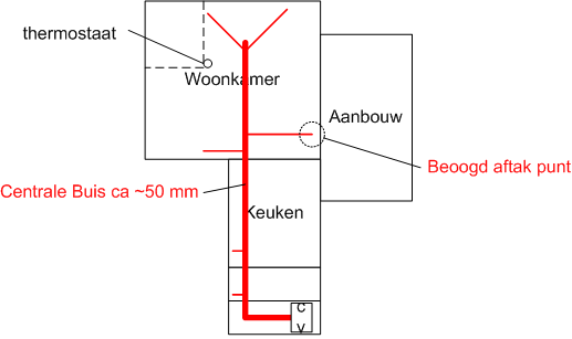

Ik ga een aanbouw plaatsen en wil hier vloerverwarming in leggen (met kindvriendelijke tegels..)
Nu hangen in de rest van het huis radiatoren dus deze ruimtes zullen sneller op temperatuur zijn (verwacht ik).
De woning is matig geisoleerd (~ uit 1935, wel dubbel glas). De aanbouw wordt natuurlijk wel goed geisoleerd.
(oppervlaktes: Woning benedenverdieping: (woonkamer+keuken) ~ 50 m2, aanbouw: ca 27 m2)
De aanbouw komt overigens langs een niet geisoleerde buitenmuur van de woning.
Mij vraag is nu of het noodzakelijk is om ook radiatoren in de aanbouw te plaatsen. Omdat anders de thermostaat (in woonkamer) de ketel afschakelt na bereiken van de gewenste temperatuur terwijl de aanbouw nog niet is opgewarmd. Of zou dit bij gebruik als hoofdverwaming moeten kunnen. Ik heb nergens iets kunnen vinden hoe dit te berekenen of wat een goede richtlijn is.
De woonkamer en aabouw staan met elkaar in verbinding via een doorgang ca 1.20 m breed.
Alvast bedankt voor jullie reacties
