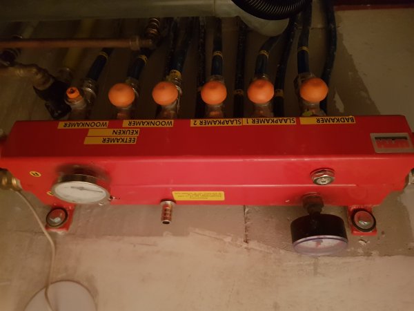

H Horizon 1 dec 2017 #1 Mijn vloerverwarming wordt maar op 3 van de 6 groepen warm 1 2 wel 3 niet 4 wel 5 6 niet Waar kan dit aan liggen?
Verwarming Sp. Specialist Verwarming 1 dec 2017 #4 Toevallig de oranje doppen aangedraaid? Haal ze er maar eens allemaal af.
H Horizon 2 dec 2017 #6 Ze zijn donker blauw. Het duurt +/- 8 uur om 2 graden te verwarren Hij stopt soms ook gewoon bij 17 graden. Verwarmt dan niet door. op ketel krijg ik dan een 1 te zien
I Ingmar89 Specialist Verwarming 2 dec 2017 #7 Wat voor ketel heb je? wat voor temperatuur heb je ingesteld op de ketel?
H Horizon 2 dec 2017 #8 Intergas kompact HRE uit 2013 instelling tapwater 60 de andere temp staat op 40. Maar heeft ook op 80 gestaan maakt geen verschil
Verwarming Sp. Specialist Verwarming 2 dec 2017 #9 Wat is het totale vloeroppervlak waar deze verwarming in ligt?
I Ingmar89 Specialist Verwarming 2 dec 2017 #10 Staat de pomp van de ketel op de hoogste stand? (helemaal tegen de klok in) Zit er een bypass in het circuit?
