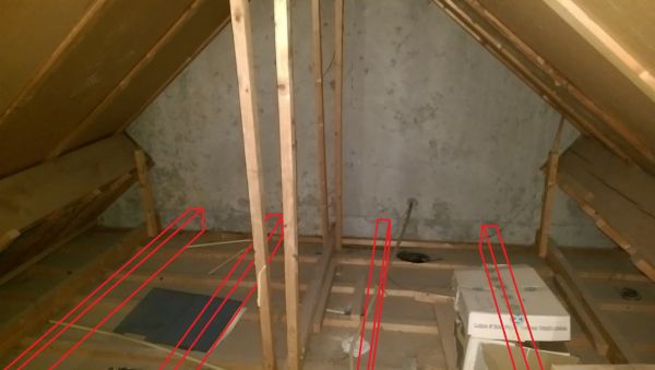

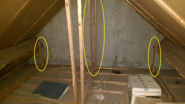

Ik wil in het huis van mijn ouders graag een beloopbare vliering vloer maken. Er zit al een vliering, maar er is geen loop vloer. Er lopen wat balken die het gips plafond dragen. Deze draagbalken hangen nu aan de gordingen van het dak. Zie plaatje
Het liefst zou ik de vloer niet hieraan hangen. Die gordingen hebben al betonnen dakpannen te dragen en nog een extra vloer met opslag is het niet op berekend zou ik zeggen..? Overigens zijn alle gordingen wel aan de muren bevestigd, ook die in de nok die je niet in het plaatje ziet...
Het liefst zou ik dwarsbalken over de gehele lengte van muur tot muur erin leggen en die aan de muren bevestigen.
Om daar dan vervolgens de loopplanken op te leggen.
Zie plaatje:
Maar die balken erin krijgen zal lastig zijn, ik wil niet teveel slopen. Aan de rechterkant is het plafond nu open ivm een nieuwe dakkapel. Dus ik kan ze er wel in moffelen nu, alleen zal ik de huidige hangende constructie even los moeten maken om de balken erlangs te krijgen. Zou wel moeten kunnen omdat er nog wat muurtjes onder staan.
Denken jullie dat het geheel wel aan de gordingen kan hangen?
Enig advies voor de optie die ik noem met de balken of andere mogelijkheden?
Wat voor maat balken zou ik nodig hebben en hoeveel? Lengte van muur tot muur is 4,5 m.
Dank!
Nee, je kan een vloer niet aan gordingen ophangen. Het plafond zal eruit moeten om hier een vloer in te maken.
Je hebt het over een "beloopbare" vloer en een dakkapel. Wordt het een slaapkamer? Je hebt dan voor de vloer een vergunning nodig. Voor de vergunning is ook een constructieberekening nodig. En er moet een vaste trap naar toe.
Als het alleen een opslagzoldertje is (dan is een dakkapel niet nodig), dan kan je uit de balkenschuif halen welke balken nodig zijn. Deze moeten aan de buitenmuren bevestigd worden.

Ok dank, dat van de gordingen had ik inderdaad al begrepen. Zocht bevestiging.
Inderdaad was ik niet helemaal duidelijk. Dit gaat alleen om een opslag zoldertje. De dakkapel zit in één van de kamertjes eronder.
Balkenschuif bedoel je rekentool mee? Is "lichte dekvloer/klasse C16" voldoende voor een beloopbare opslagvloer?
Ik kom dan op 70 x 220 mm. Flinke jongens...
Ik hoop het te kunnen doen zonder het hele plafond eruit te moeten halen. Het kamertje waar de dakkapel nu gemaakt is, is het plafond er een stukje uit, daar kan ik de balken dus zijdelings in de lengte naar binnen moffelen. Alleen ik zal langs de huidige dragers van het plafond moeten, omcirkeld in geel in het eerste plaatje boven.
Daar enig advies?

De moeilijke manier:
Eerst 2 balken, deze met een balkschoen aan de muur vastmaken. Dan (tijdelijk) platen erover zodat je veilig kunt werken. Dan balk voor balk verder uitbouwen. Zodra je bij de ophanging bent, neem je deze over op de balken. En kun je de ophanging verwijderen.
Mooi dat het alleen opslag is. Die balkmaat is correct. h.o.h. 600mm.
Wordt het hele uitdaging het boven het bestaande plafond te doen. Ben benieuwd :wink:

hoe zwaar denken jullie dat deze balken zijn? 450*7*22 cm?
Nog een laatste;
Ik kan natuurlijk de balken in twee delen naar de zolder krijgen. Dan met multiplex planken van dezelfde hoogte (22cm) aan de zijkanten van de las bevestigen over een lengte van 150 cm dacht ik aan. Verlijmen en slotbouten. Dat is wat makkelijker om de balken door het huis en door het toegangsluik te krijgen.
Of moet daar maar niet aan beginnen? :)
Groet
Ruim 30kg.
In twee delen op de voorgestelde manier is niet mogelijk.
