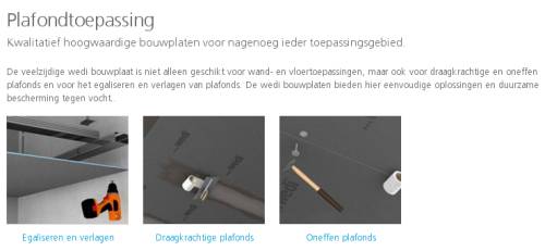

Waarom wil je hier wedi platen voor gebruiken.
Als het plafond gestukt moet worden, moet je gips stukplaatjes gebruiken.
Die zijn er voor gemaakt, en wedi niet.
Fruitmand
Ik wil graag Wedi gebruiken om een waterdichte basis te krijgen in de badkamer (het stucwerk werk ik af met een epoxylak). Met gipsplaatjes is dit veel moeilijker voor elkaar te krijgen.
Van wat ik overal lees zouden de platen prima te stuccen moeten zijn.
Was even zoeken, maar de platen zijn inderdaad geschikt voor plafonds. Maar een plafond hoeft niet waterdicht te zijn, dus een gipsplaat is veel goedkoper en makkelijker.
Fruitmand
Het gaat niet echt om een plafond, het is een schuin dak. Maar het is natuurlijk wel een goed idee om vanaf een bepaalde hoogte gipsplaten te gebruiken in plaats van wedi om de kosten te drukken.
