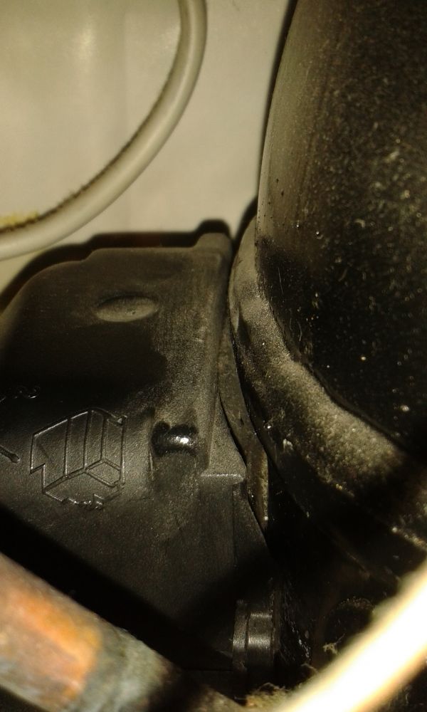

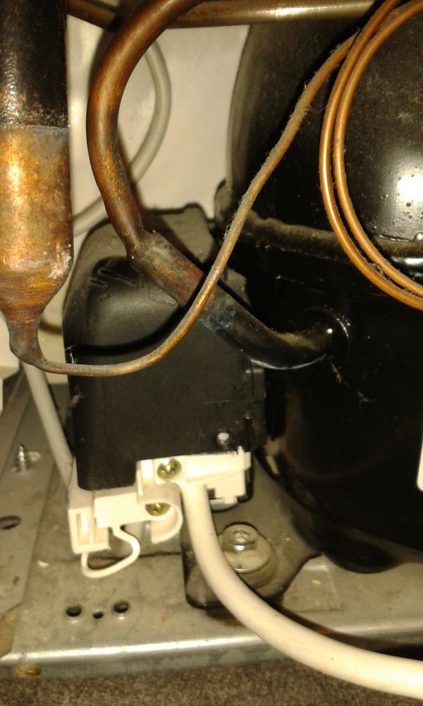

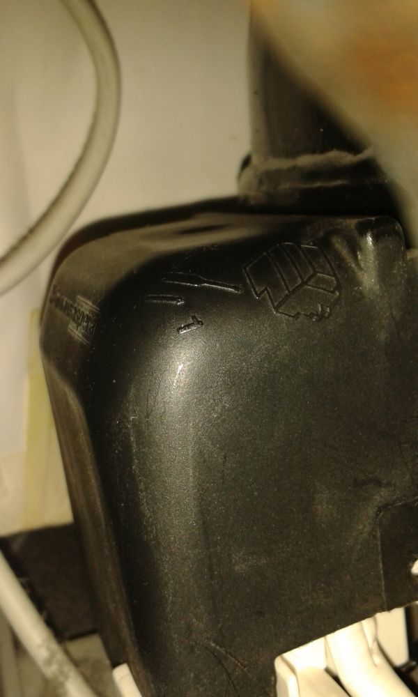

Kapje even van stof ontdaan. Er staat een afbeelding op, met 1 en 2. Zie foto.

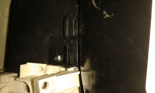

Waarschijnlijk moet ie omhoog, want rechtsbeneden lijkt het kapje achter een metalen haakje te schuiven.
Ik heb het schroefje waarmee het kapje vastzit verwijderd, maar hoe ik ook probeer met de schroevendraaier zoals op de afbeelding, ik krijg er geen beweging in.
Vreemd... ik herinner met niet dat het destijds ook zo'n probleem was :?
