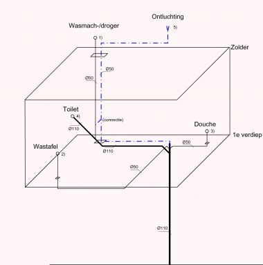

Bij het omleggen van mijn riool, moet ik na het verwijderen van het oude traject aanhelen op de bestaande standpijp (110mm).
Ik zie alleen kans om in de beperkte ruimte die ik heb de oude bocht af te zagen.
Hierdoor blijft het spiegedeelte in de standpijp zitten. (lospeuteren van de spie lijkt mij ondoenlijk.
Bij mijn zoektocht naar een oplossing kwam ik op een repartiemof (110/103). Is deze bedoeld om in de achterblijvende spie (in de standpijp) te lijmen?
Alternatief is een krimpmof (110/121) die over het manchet van de standpijp kan???
Alle raad/advies is welkom :?: :?:
Richard
Ps. de speeltuimte tussen standpijp en plafond is 30cm

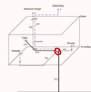

Het probleem zit in de aansluiting van de horizontale 110 op de standpijp.
Daar zit als ik ga afzagen nog de spie in van de oude bocht
Thnx Richard

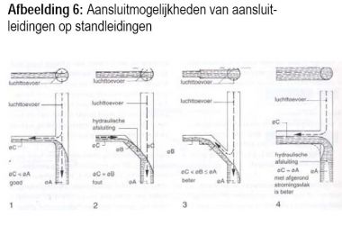

Ook valt me op dat je een aansluiting op eerste verdieping moet geen 45graden t-stuk worden
hierbeneden kan je zien hoe de standleiding aan sluit 90 graden is beter

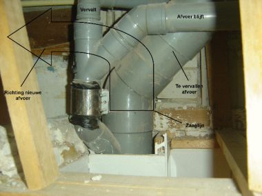

Hopenlijk maakt dit iets meer duidelijk. Het schuine gedeelte 110 moet weg, de kleinere afvoer (hor) blijft, het vert. gedeelte boven de knelmof vervalt ook.
Met de pijl aangegeven welke kant de nieuwe afvoer heengaat (als het lukt met de ruimte). Ik kan niet lager zagen omdat daaar de aansluiting van de 50mm op zit. Ruimte tussen onderkant betonplaat (vloer badkamer) en zaaglijn os 30cm

Speedypul
Net boven zaaglijn doorzagen spie van afgezaagde bocht aan binnenzijde warmstoken en met platte schroevedraaier eruit wrikken.
(Is wel afhankelijk van wat voor lijm gebruikt is of dit gemakkelijk gaat)
Daarna kun je gewoon weer verder vanuit t-stuk met een 110 aansluiting!
