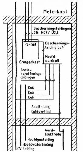

Zoals het onderstaande plaatje moet het er ongeveer uit gaan zien met enig verschil dat die "hulpaarde" ook gekoppeld moet worden aan de Hoofdaardrail. Dit kan door een ononderbroken een blank vertinde 4mm2 van de hoofdaardrail naar de "hulpaarde"en de groepenkast.
De situatie is als de groepenkast geaard is en tevens de water en (als die er loopt) de gasleiding niet heel veel kwaad tijdelijk als je groepen achter een aardlek zitten. Veranderen naar onderstaande schets is wel aan te bevelen om latere problemen te voorkomen. (keuringen, eventuele ongevallen en schades)

Voor de verdere afwerking zal je zelf de aardvoorziening op orde moeten maken zoals de bijgevoegde tekening.
Je hebt al een redelijk bedrijfszekere aarde maar eneco garandeert deze niet. Bij een keuring is je huidige situatie afgekeurd.

Moet ik de nieuwe aarde dan ook aan die klem vast maken of alleen aan de aardrail in de groepenkast?
De monteur die de meter heeft geinstalleerd zei dat dat niet nodig was maar uit de tekening maak is op dat dat wel moet.
