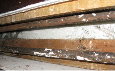

Wij hebben in ons jaren 70 huis een CV buis met als maat ongeveer iets meer dan 21mm. Deze buis is helaas lek en we moeten er een ander stuk, moderne, buis (22mm) tussen zetten. Hoe kan ik deze aan elkaar verbinden? Heb ik daar speciale overgangskoppelingen voor nodig?

Plaats even een foto het kan ook dikwandige buis zijn
Boudewijn 033
Zal een 1/2 duims leiding zijn, er zijn inderdaad overgangen te krijgen. zal je dan draan op moeten snijden.
maar een foto bied duidelijkheid
groeten b
Henk253
Ja dat dacht ik ook vandaar dat ik om een foto vraag, evt kan je met kunststof knelringen gaan werken als het dikwandige buis is. :wink:
MvD.SvD
Het is inderdaad een dikwandige buis. Het is lastig om er een draad op te snijden omdat er weinig ruimte is. Bestaan er ook overgangen waaraan je niet meer hoeft te snijden?
Hieronder een foto:

Kunsttoffen verloop ringen zie ook deze topic
zie hier
Boudewijn 033
De ringen die henk poste, zijn er inderdaad voor gemaakt.
passen in een vsh koppeling 22mm knel. vergeet niet de aanslag van je huidige pijp helemaal af te schuren.
persoonlijk zou ik er een draad op snijden, ik gebruik die koppelingen alleen in noodgevallen.
als jij de pijp doorzaagd, heb ik het idee dat je hem ver genoeg van de balk kan halen om een draad te snijden.
groeten b
Neesje
Die ringen zijn erg leuk maar hebben de eigenschap dat de koppelingen nogal eens gaan lekken nadat ze lekker heet zijn geworden.
Hierna kun je de koppelingen soms nog wel een paar halen geven, vind het niet echt een oplossing als de buizen niet in het zicht komen.
Zoals Boudewijn al stelde denk ik dat je meer dan genoeg ruimte hebt om er een draadje op te snijden.
Dat is wat ik in ieder geval zou doen.

Je kan de pijp er ook tussen weg halen en daar waar deze met schroefdraad in de fitting zit overgaan naar dunwandig met behulp van een knelpuntstuk of schroefbus
