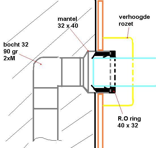

Ik wil in onze wc een nieuw fonteintje plaatsen. Deze heeft een design sifon met diameter 32mm. Hoe kan ik die het mooiste aansluiten op de afvoer van 40mm die in de muur begint? Is er een verloop/rubberen dop die in de 40mm kan zodat de afvoer van de sifon er mooi invalt?

Hier zijn inderdaad rubberen ringen voor verkrijgbaar.

op de tekening van me staat een mantel 32x40 dat kan ook gewoon een 40mm sok zijn.
Neesje
Ja, kan ook gewoon een sok of een bocht zijn met een binnendiameter van 40 mm.
Normaliter zit er in de muur gewoon een 40 mm afvoer en niet zoals in het plaatje een 32 mm.
Henk253
Er zijn ook situaties van 32mm dus vandaar deze tekening
was gewoon even @TS een idee te geven hoe het komt.
