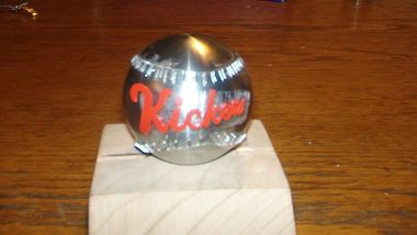

Het gaat om het volgende
Ik heb een rvs deurknop doorsnede 70 mm
Nu heb ik de naad van een honkbal gemaakt. De naad is 1 mm breed en heeft de stikksel van de honkbal. De stikksels zijn 5mm lang.
Beide zijn gemaakt van RVS onbehandeld. Het rvs stiksel heeft een dikte van 0,5mm.
zie foto
Probleem:
Ik wil de naad met stikksels (is gemaakt van rvs) verlijmen op de deurknop.
Wat ik geprobeerd hebt:
rvs stiksel enigszins opgeruwd.
de knop met doorsnede kan ik niet opruwen (zichtwerk)
locktide
q-glue
siliconenkit
spuitlijm (bisonkit)
Eisen waaraan de oplossing moet voldoen.
- het moet vast zitten
- verlijming of delen ervan mogen niet zichtbaar zijn
TIG lassen is geen optie
Op de naad zit een lichte spanning, de naad en stikksel hebben de juiste vorm (hij moet enigszin op de knop gedrukt worden)

Kunt u misschien een foto plaatsen van de twee delen die u probeert aan elkaar te verlijmen?
Ik durf te wedden dat ik de enige niet ben die het plaatje nog niet helemaal voor zich ziet.

Op zich is het geen probleem, maar ik zou niet weten hoe hier een plaatje zou moeten krijgen. (iemand graag even uitleggen)
Misschien ben ik niet helemaal duidelijk geweest:
De foto:
Op de foto zie je een bal en een balnaad
Ik heb beide gemaakt en nu moeten ze op elkaar gelijmd worden
Op de foto zie je de naad en de stiksels (kleur rood) deze is gemaakt van rvs 0,5mm de breedte van de naad is slechts 1 mm, de stiksel hebben een lengte van 5mm.
Collinh
misschien wordt het nu duidelijker
Ik zou het met een twee componenten(epoxy)-lijm doen. Maar een beetje zoeken of gewoon naar een bouwmarkt gaan, helpt ook :)

Ook hieraan heb ik gedacht maar nadeel van pox-lijm het moet snel verwerkt worden. Omdat ik de naad enigszins op de juiste plek moet schuiven ontstaat er een ander probleem. Het moet gemakkelijk schoon te maken zijn.
Immers het is wel zicht werk

Misschien is het een idee om eens met een edelsmid te gaan praten. Die hebben misschien technieken in huis die je verder kunnen helpen.
Boertje125
Solderen lijk mij een mogelijk optie.
Hierdoor verkleurt het rvs niet en je kan het goed afwerken en polijsten.
Collinh
Boertje125
Inderdaad dat is een optie waaraan ik nog niet heb gedacht.
Ik ga het uitproberen, hoewel ik geen ervaring heb met het solderen.
Heb je nog tips waarop ik moet letten bij het solderen.
Ik ga eerst zacht solderen mocht dit niet lukken dan hard solderen.
Vanos
Bij hardsolderen krijg je wel weer verkleuring.
dit kun je weghalen door het werkstuk na het solderen te beitsen.
Collinh
Ik heb geprobeerd te solderen gewoon met tin maar dat werkt niet
Ga proberen met hard solderen
