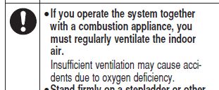

Mobiele airco + halfopen toestel kost ook elk jaar weer levens.
BertPleizier
Wat doet een mobiele airco dan precies?
Walker
Specialist Deuren en Kozijnen
Blazen een deel van de (warme) lucht naar buiten, en zuigen verse lucht aan vanuit de kamer.
Zorgen dus voor onderdruk, waardoor rookgassen terugstromen.
BertPleizier
Dank voor de uitleg!
Ambidexterity
Oke,dat moet je dan ook maar weten........
Volgens mij zijn er niet veel mensen die dit weten.
Uit een (willekeurige) gebruiksaanwijzing:
Ambidexterity
Hahaha, en iemand lees dat???
Walker
Waarschijnlijk niet. Maar er zijn ook NL-talige handleidingen:
Code:
<i>
</i>De ruimte waarin dit apparaat wordt gebruikt nooit volledig luchtdicht afsluiten &#40;ook niet bij gebruik van twee luchtslangen&#41;. Dit voorkomt onderdruk in deze ruimte. Onderdruk kan de veilige werking van geisers, afzuigkappen, ovens e.d. ontregelen.
Gezond verstand staat bij heel veel mensen al lang achter de bloempotten in het schuurtje. Niet meer te vinden...
