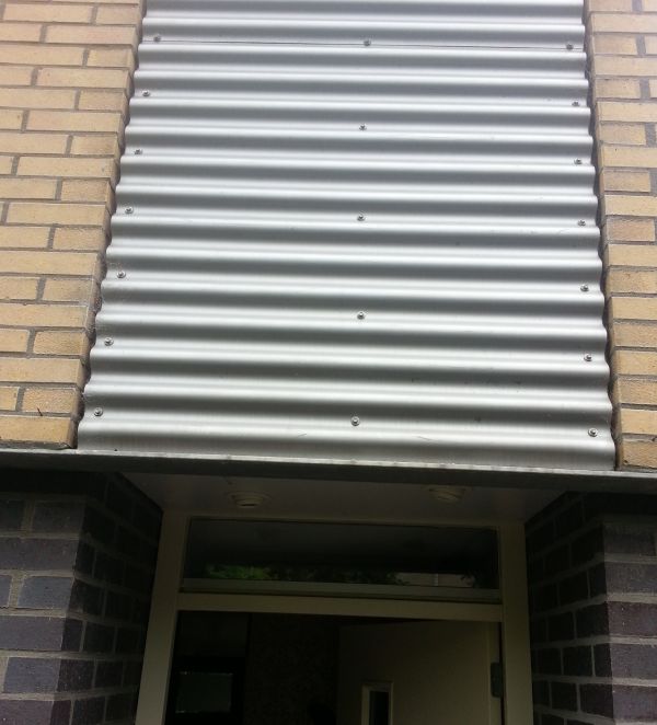

Vanuit de eerste etage heb ik een gat geboord door de voorgevel t.b.v. afvoer mobiele airo. Dit gat komt uit bij een golfbeplating (zie bijgevoegde foto). De bedoeling is dat door het gat een luchtafvoerbuis komt met aan het eind, op de golfbeplating, een ventilatierooster o.i.d.
Ik ben nu op zoek naar een manier om een rooster op de golfbeplating te monteren zonder dat er regen achter komt. Kan iemand me een tip geven?

Hierbij de foto:

Meestal worden bij zulke gevels, ramen/deuren/roosters IN de golfplaat geplaatst, en niet erop, en daarna afgekit.
Dus een gat maken zo groot als het rooster, rooster erin plaatsen, en afkitten.
Mogelijkheid is het maken van een vierkant gat, met een vlakke plaat (dezelfde kleur als de golfplaat). In die plaat zet je het rooster. Aan de zijkanten werk je de aansluiting af met een normaal hoekprofiel voor deze golfplaat. Let er goed op dat het water wat achter de beplating komt op de juiste manier weg loopt. Als het goed is zit er achter de golfplaat al een waterkering.
Bedenk me wel dat je nog geen info hebt gegeven over het formaat rooster. Vorm, dikte enz.
